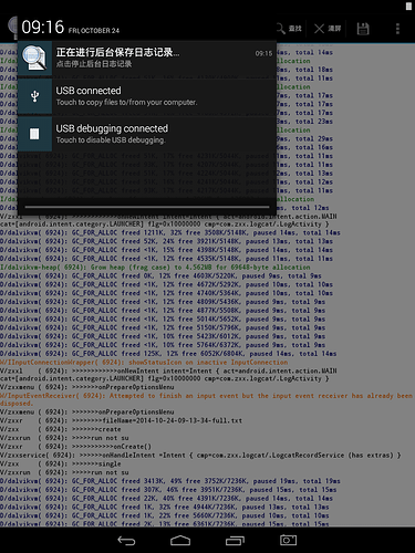

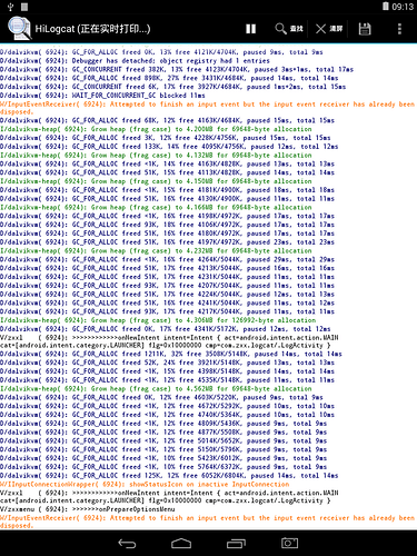

在安卓手机或平板上测试的效果图如附件:
listView是每一行是由textView组成的,textView根据adb logcat的不同级别显示不同颜色。后台日志保存记录可以通过点击通知栏停止,即使应用关闭,后台日志保存还是在运行的。
