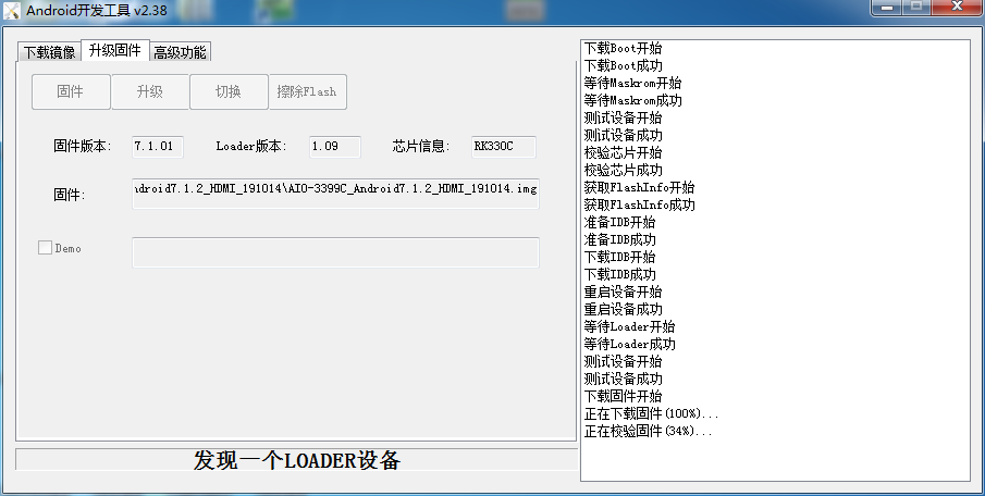

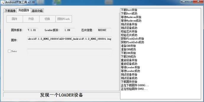

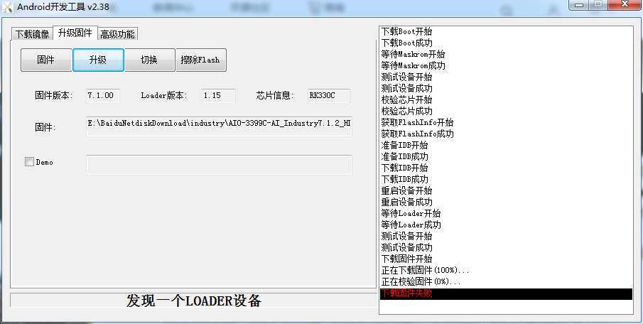

看到官方发布了较新的industry固件,所以想试试,升级体验一下,结果C版固件和C(AI)版固件都升级失败。
不知道为啥,板子对,固件对。怎么就升级校验失败呢?
算了,还是升级回去tvbox版的C版固件吧,升级成功。
这事整的!!!唉。。。。。。

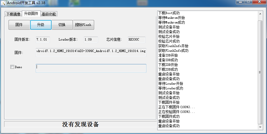

你好,用Android_tools v2.58版本,
校验应该不影响升级才对,可能固件已经升级进去了,重启试试。
重启就进入Maskrom模式了,智能继续升级
那用2.58的版本工具试试。

industry版本升级的问题已经解决了,2.38的安卓工具下载完后有个校验的过程,industry版固件不提供这个支持,使用较新版安卓工具即可。
