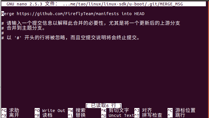

我尝试了cd u-boot/rk3288 ,再 git remote update,git pull,但git pulll出现未指定仓库,尝试了git pull https://github.com/FireflyTeam/manifests.git,出现了图1结果
!(C:\Users\Jack Tao\Desktop\2.png)

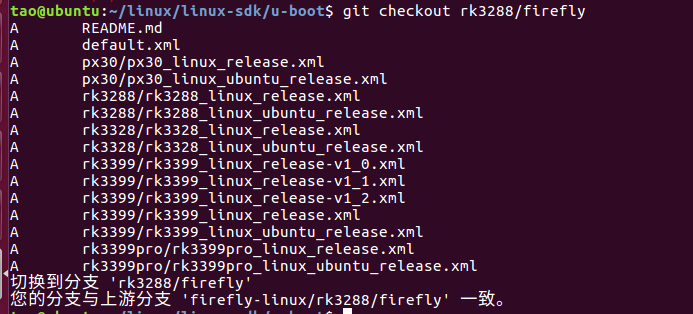

可能你同步了代码之后,没有到u-boot/目录下添加本地分支,就cd u-boot/下,使用以下git branch -a,看看是不是列出了所有的分支。
再用git命令创建一个分支,再关联以下远程分支rk3288/firefly。如果之后编译还没有idbloader.img,你再用一下之前的git remote update,git pull

你好,我现在利用git checkout rk3288/firefly切换到远程分支,出现图一结果
重新编译了,idbloader的确生成了,将生成的update.img下载到板子中,出现桌面加载不成功,出现图二错误结果

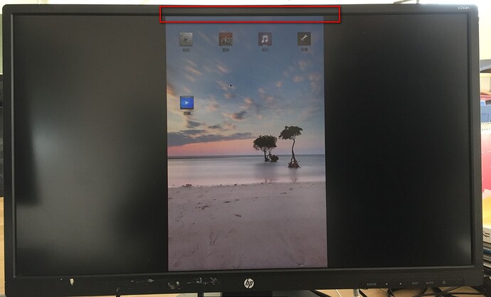

你好,我现在的情况如下图
目前想出现终端图标步骤如下:
打开设置后,再返回后在显示器顶层可看见,但只能维持约2秒左右,之后立马消失。
现在想把那个终端固定住,不知该如何设置。
tsj_firefly 发表于 2019-12-4 11:50
你好,我现在的情况如下图
目前想出现终端图标步骤如下:
进入设置界面终端栏就会固定住了。
想要固定在桌面,可以修改 SDK/app/QLauncher/,去除如下提交,
0a0bb3a - Jeffy .. 2019-03-21 : qml: main: Set fullscreen in the right way

你好,尝试按照你的回复进行操作,还是没能出现想要的效果。现将我的相关操作截图如下:
我在设置里没有看到设置终端栏,所以对你的回复“进入设置界面终端栏就会固定住了”有点不太明白

你好,我尝试在SDK/app/settings/下进行了
git revert 7dfe2a3
再重新编译一下生成了update.img文件
下载到板子中,终端图标还是没有固定到显示器的最上方(如下图)
桌面程序,SDK/app/QLauncher/
设置程序,SDK/app/settings/
7dfe2a3 - Ziyuan.. 2019-06-20 : settings: fixup debian10 fullscreen display
你重新编译前,先删除已编译的内容, 如删除 settings,rm -r SDK/buildroot/output/xxx/build/setting-xx/
ps. 你是要做Qt应用开发吗?这么纠结这个问题
