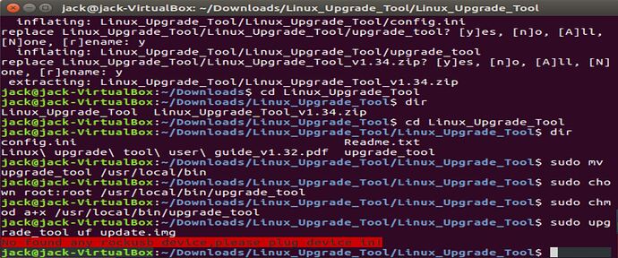

在Ubuntu16.04下烧写Ubuntu(GPT)固件,报错 No found any rockusb device, please plug device in!
我已经接上了板子,在windows下已经成功烧写了Ubuntu(GPT)固件。想知道如何在Ubuntu16.04下烧写固件

http://wiki.t-firefly.com/zh_CN/Firefly-RK3399/upgrade_firmware.html
这里有介绍在 Linux 下升级固件。
这个报错,说明你在Ubuntu16.04的系统下 lsusb 没有发现rockusb设备。
把这个rockusb的设备移到该系统下才行。

如何把设备移到Ubuntu下
jack371 发表于 2019-12-28 10:28
U盘可以挂载上去,但是Rockusb挂不上去
不知道你用的是哪一款虚拟机?
这个问题百度一下应该有答案,总之出现了那个报错,就是说明,你Ubuntu系统没有挂到该rockusb设备。
