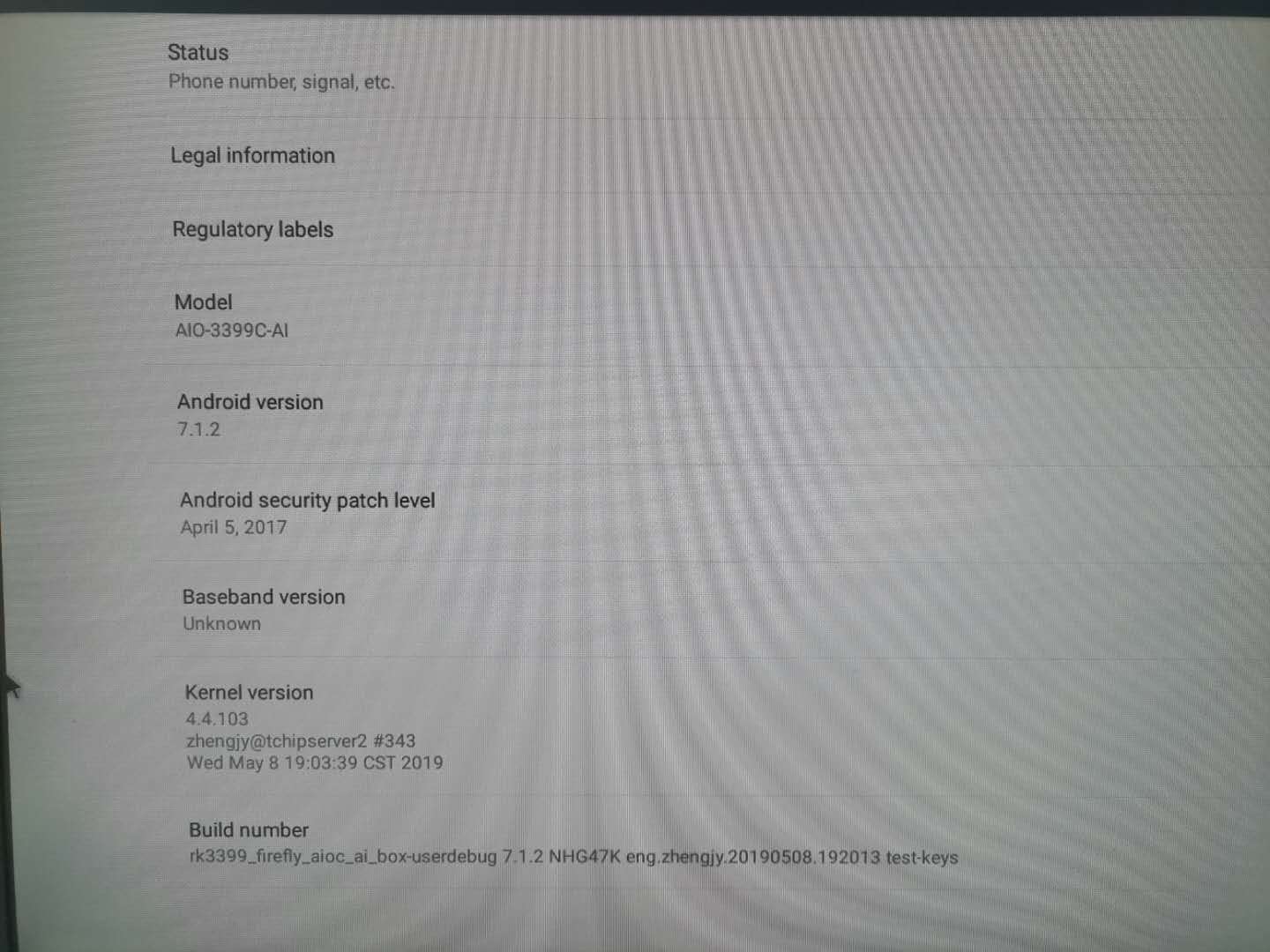

您好!您可以试试使用更高质量的HDMI线试试,另外,可以在设置中查看反馈下固件版本信息,以便我们确认下情况
麻烦看下,HDMI线我再另外的试试
