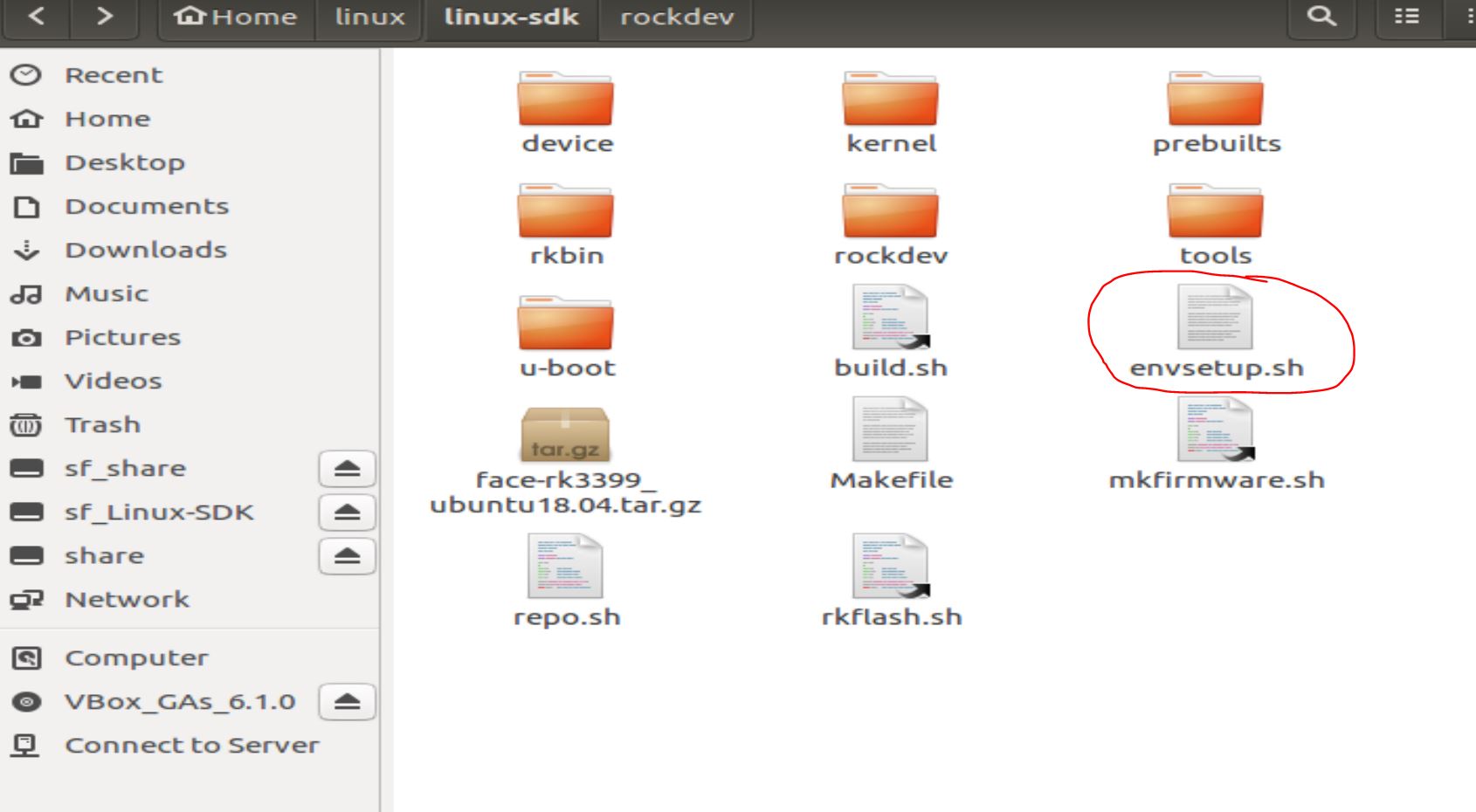

我都是根据手册里的步骤做的,编译失败要怎么解决
SDK根目录下的envsetup.sh是链接文件,链接到 buildroot/build/envsetup.sh。 所以请检查以下buildroot/build/envsetup.sh是否存在。
参考wiki: http://wiki.t-firefly.com/zh_CN/Firefly-RK3399/buildroot_compile.html
另外,请先同步代码后再编译。
