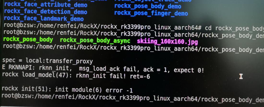

在ubuntu_18.04_arm64_npu_rootfs基础山自己改了个文件系统,用ldd查看了rockx需要的依赖项都是存在的,但是在qt5项目中引用rockx 初始化失败,出错信息如下图:为啥呢

使用的是哪块板子?

core-3399pro-jd4;板子是没问题的,问题就在文件系统上,查过依赖项都没问题,我就不知道为啥启动不起来;AIO-RK3399PRO-JD4-UBUNTU18.04-GPT-20190724-1038.img这个镜像是可以用的,里面的npu的例程正常运行,单独解压出来这个镜像里的rootfs配上我用的内核等镜像是可以运行的。我就不知道ubuntu_18.04_arm64_npu_rootfs你们提供的这个rootfs和AIO-RK3399PRO-JD4-UBUNTU18.04-GPT-20190724-1038.img镜像里面的文件系统差在哪了
