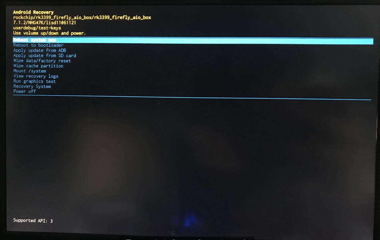

烧录软件检测不到设备
硬件:AIO-3399J
系统:Android7.1.2
版本号:rk3399_firefly_aio_box_userdebug7.1.2 NHG47K eng.lisd.20191106.112155 test-keys
AIO-3399J主板烧录的是AIO-3399J_Android7.1.2_AIO_191106.img,现在打算重新烧录,按照手册要求重启,AndroidTool.exe检测不到设备,设备屏幕出现这个界面(Recovery界面),请问大佬们如何解决?
图片见附件。
尝试:
1、用鼠标选择“Recovery System”提示:
Supported API:3
Recovery Android from /backup.
E:unknown fs_type “emmc” for /backup2、以下方式已尝试,还是找不到设备;
一种方式是断开电源适配器
  • 双公头 USB 线连接好设备和主机。
  • 按住设备上的 RECOVERY (恢复)键并保持。
  • 插上电源
  • 大约两秒钟后,松开 RECOVERY 键。
另一种方式是接上电源适配器
用双公头USB数据线连接好设备和主机。
  • 短按一下 RESET(复位)键。
重新拔插电源,再进升级模式试下
lsd 发表于 2020-1-16 09:59
重新拔插电源,再进升级模式试下
试了也不行
qiubin2012 发表于 2020-1-29 16:25
试了也不行
出现这种情况,一般是你的OTG线没有被板子的系统识别到。
在板子正常运行时,你连接OTG线到PC端,有没有ADB设备出现?
如果没有,说明OTG线可能PC端识别不到,建议换一条线试试。
