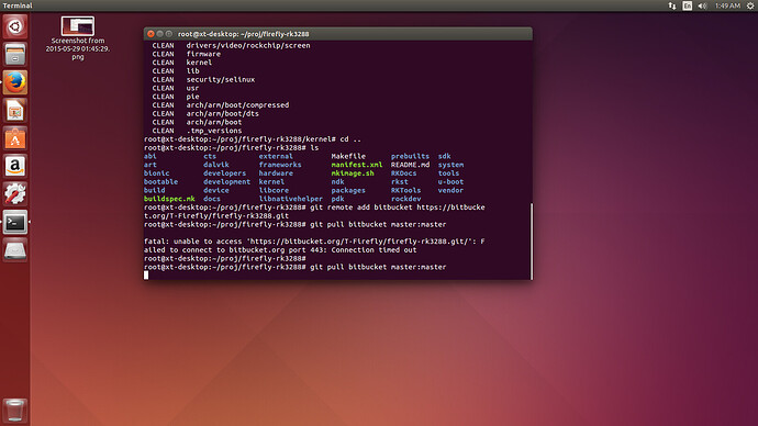

要么下到百分之86时卡住,二次都这样。要么根本就没有反应。
如果可以下下来,是不是就是最近的固件信息,也就是想要的2015.04181055这个版本。

是先从网盘里面下载了SDK,再更新,这样的操作步骤吗?把出错的log也截一下图。
git仓库上面有tag,对应的是官方编译固件的名字,有需要可以根据tag对应的提交编译
