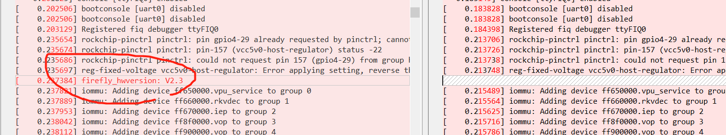

自行编译的固件,无法识别硬件为V2

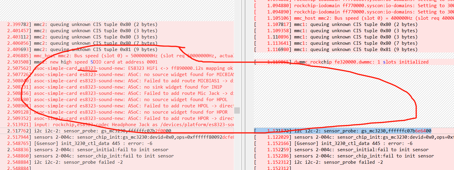

自行编译固件,启动缺少
麻烦按照face-rk3399 官网维基更新到最新源码
