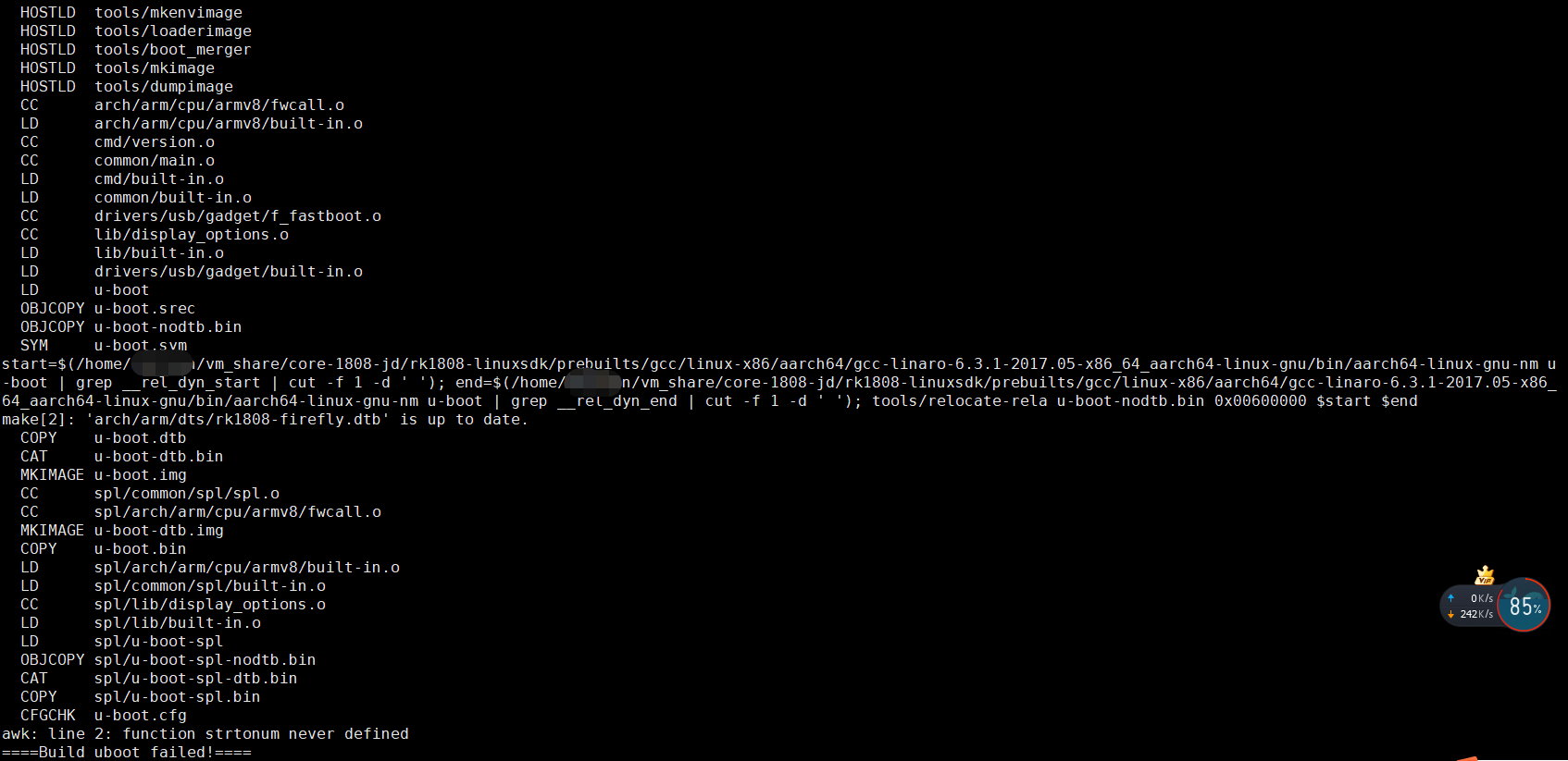

编译ubuntu固件: Build uboot failed!
开发板配置:core-rk1808 核心板+底板固件为官网提供的Ubuntu18.04 下载链接为:Firefly | 让科技更简单,让生活更智能
按照官网 编译 Ubuntu 固件 — Firefly Wiki
第一步:下载了rk1808-linuxsdk.7z 源码;
第二步:解压后,进行同步;
第三步:分别针对kernerl.u-boot .device/rockchip 进行了git remote update && git checkout rk1808/firefly && git pull 操作;
第四步:依据操作,编译SDK,下载ubuntu根文件系统镜像,解压。。。(按照官网操作)
第五步:编译ubuntu 固件,采用全编译:
./build.sh BoardConfig_aio-rk1808-jd4-ubuntu.mk
备注:(跟BoardConfig_aio-rk1808-jd4-ubuntu.mk 相关的配置操作,我都改为了下划线BoardConfig_aio_rk1808_jd4_ubuntu.mk)

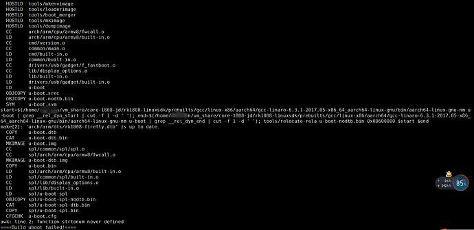

./build.sh all 结果编译不通过,提示Build uboot failed!
详细日志如下:
请帮忙协助解决一下,万分感谢。
这是你的编译环境的问题,这些问题都可以百度出来的,sudo apt-get install gawk
