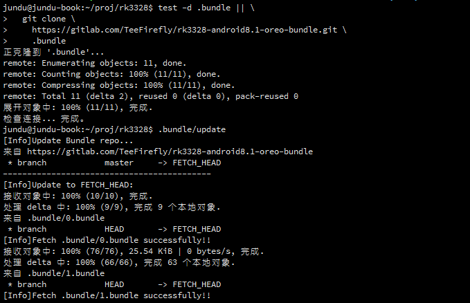

在官网下载 Android8.1 SDK 源码包, 按照 WIKI(http://wiki.t-firefly.com/Core-3328-JD4/android_compile_android8.html)的方法 MD5检测一致,然后解压GIT释放源码、GIT 更新,最后按照驱动开发的帖子(1. 驱动开发 — Firefly Wiki 系统与LINUX的配置不一样,咨询客服说是要配置 kernel/arch/arm64/boot/dts/rockchip/rk3328-firefly-aiojd4.dts文件,但是找了一圈,没有发现这个文件,同时按照客服检查了一下,发现 /device/rockchip/.Boardconfig.mk 这个文件也不存在。
请教大神一下,这些文件文件为什么不存在,是我git 没有更新吗? 但是按照客服指导,文档步骤执行后就已经更新了:test -d .bundle || git clone T-Firefly / rk3328-android8.1-oreo-bundle · GitLab .bundle/update, 更新结果显示:[Info]Fetch .bundle/1.bundle successfully!!

git 执行更新结果
