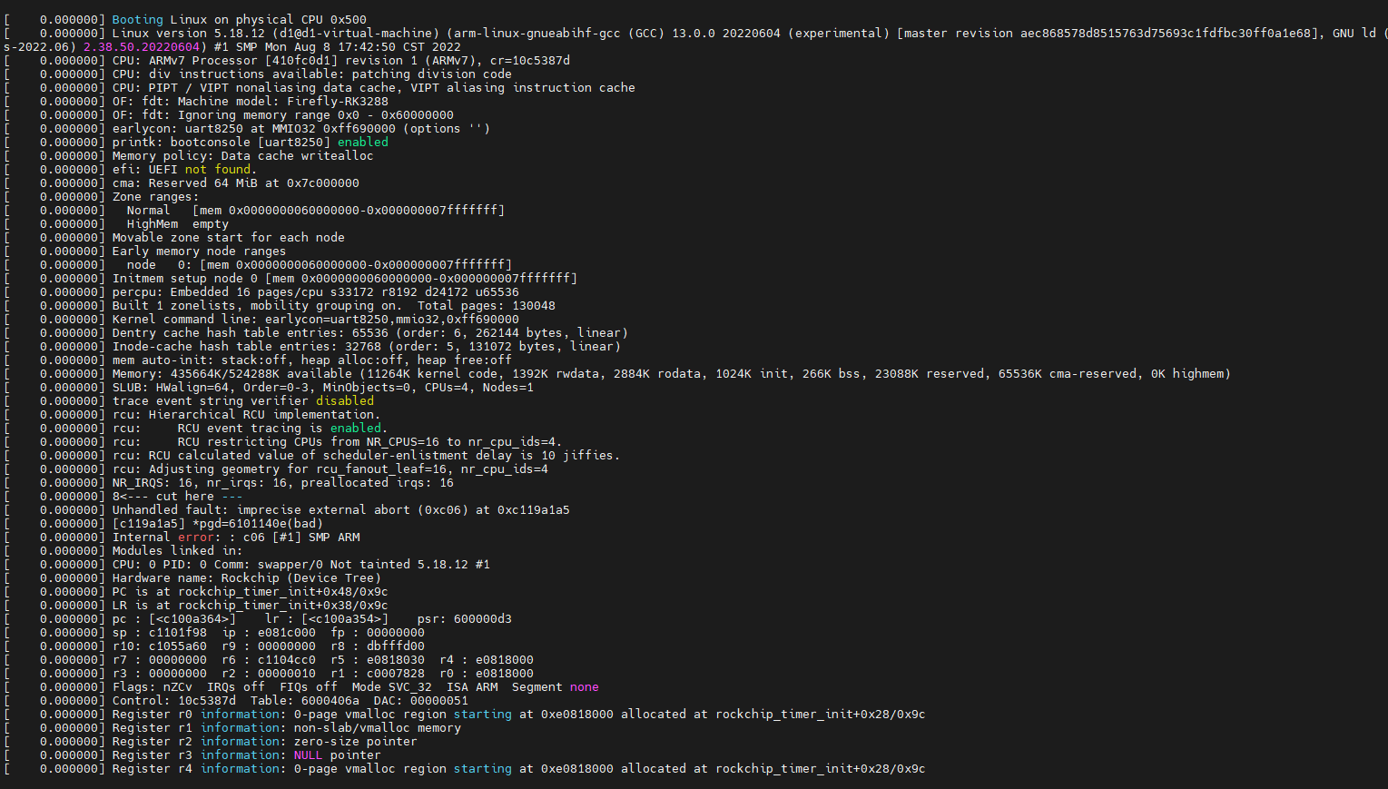

你好 我在core-rk3328-jd4上面也遇到了同样的问题。No ethernet found.
请问你的这个问题是怎样解决的?
使用bootz跑的最新版本内核
最新版本内核,但是无法跑起来
如果我没猜错,把uboot里面的assigned-clock删了就能正常工作了
    assigned-clocks = <&cru SCLK_MAC>;
    assigned-clock-parents = <&ext_gmac>;
