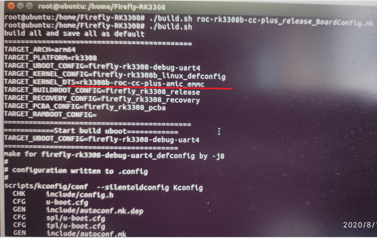

执行./build.sh kernel的时候看一下打印信息用的是哪个dts,然后在kernel/arch/arm64/boot/dts/rockchip/中找一下,我现在弄不了,你找不到的话我明天再告诉你吧
zyk 发表于 2020-8-13 22:39
执行./build.sh kernel的时候看一下打印信息用的是哪个dts,然后在kernel/arch/arm64/boot/dts/rockchip/ …
按照之前的编译拍下来的。知道了,要修改这个配置文件。现在需要重新编译系统/。
