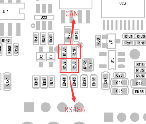

启用can功能的话,板子上面有跳两个电阻,左右两个电阻要跳接到中间的焊盘

请问是哪个电阻,是否发个图片参考一下

如图所示
