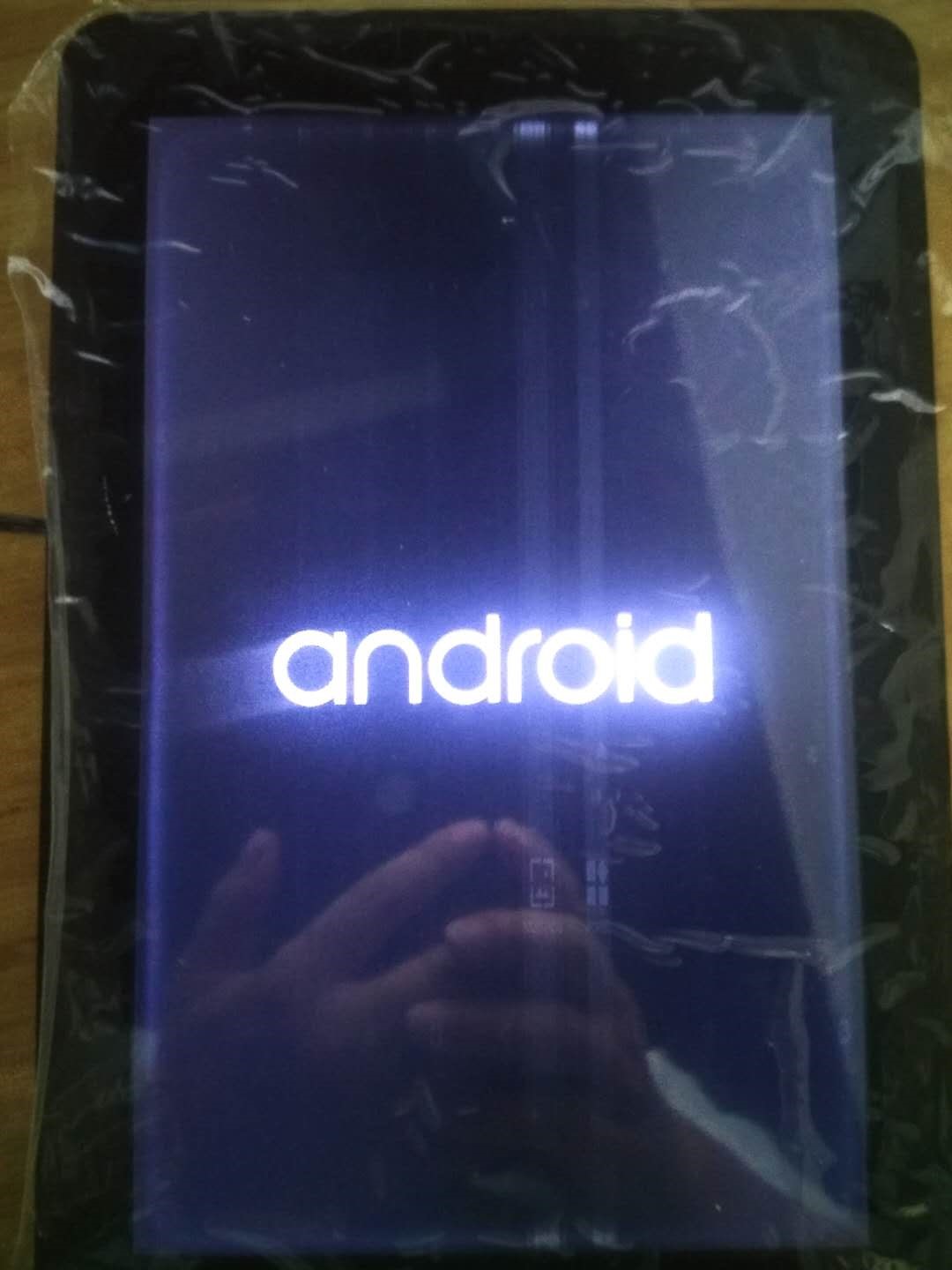

附件是下载最新编译软件后,开机启动时的界面,应该是这个工程的屏驱动有问题
大家好,下载这版软件后过一会屏幕就不闪了,之后重新刷机也不闪,不知道是什么原因!!!
