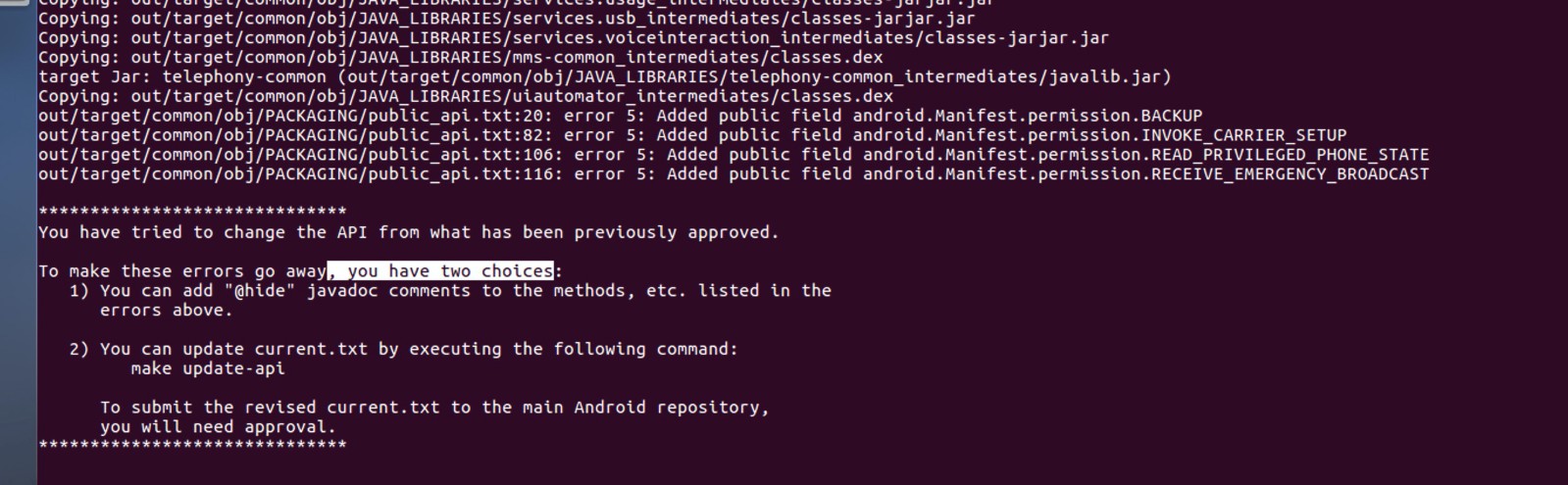

  • 报错信息
意思是部分api已经过时,需要处理或者升级。
解决方案:
执行命令 make update-api
