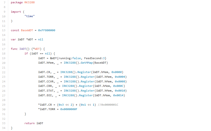

您好,在您的博客上看到【GoRK3288】WatchDog的操作方法,但是下载完开源库运行的时候,会出现没有定义IRK3288(),怎么解决,麻烦您给看一下,谢谢

您好,用【GoRK3288】WatchDog的操作方法,运行程序后过一会儿系统重启,感觉好像没有喂狗。能给一些建议吗?谢谢
我的环境是AIO-3288C板子和debian系统。
baloja 发表于 2019-11-12 16:56
您好,用【GoRK3288】WatchDog的操作方法,运行程序后过一会儿系统重启,感觉好像没有喂狗。能给一些建议吗 …
一时糊涂,提了个愚蠢问题。实际使用WatchDog时应在程序中加个死循环,这样程序就不会退出,也就可以不断喂狗了。非常感谢tjCFeng!
