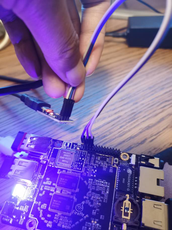

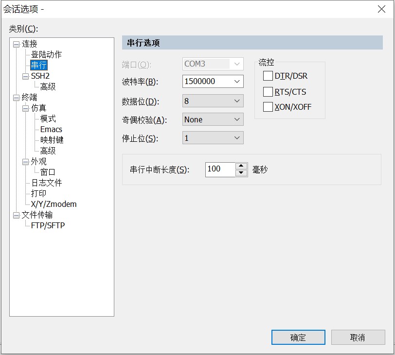

求解惑!串口一直没反应哦,该都做了,kernel也重新编译打包了,串口一直没有打印信息,linux ubuntu版本
会是什么原因呢

从上电开始,uboot和kernel阶段都没有串口信息
tx/rx 接反了吧;图里 tx/rx 接线有误。
固件默认会输出 uboot 信息的,确认下串口、接线这些是否正常;

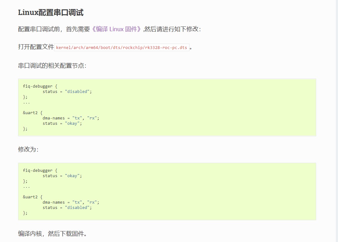

按照 wiki 修改后,就能看到 kernel 信息了;

有用,TX/RX反一下就好了,建议你们改一下wiki哦,要不然会误导
