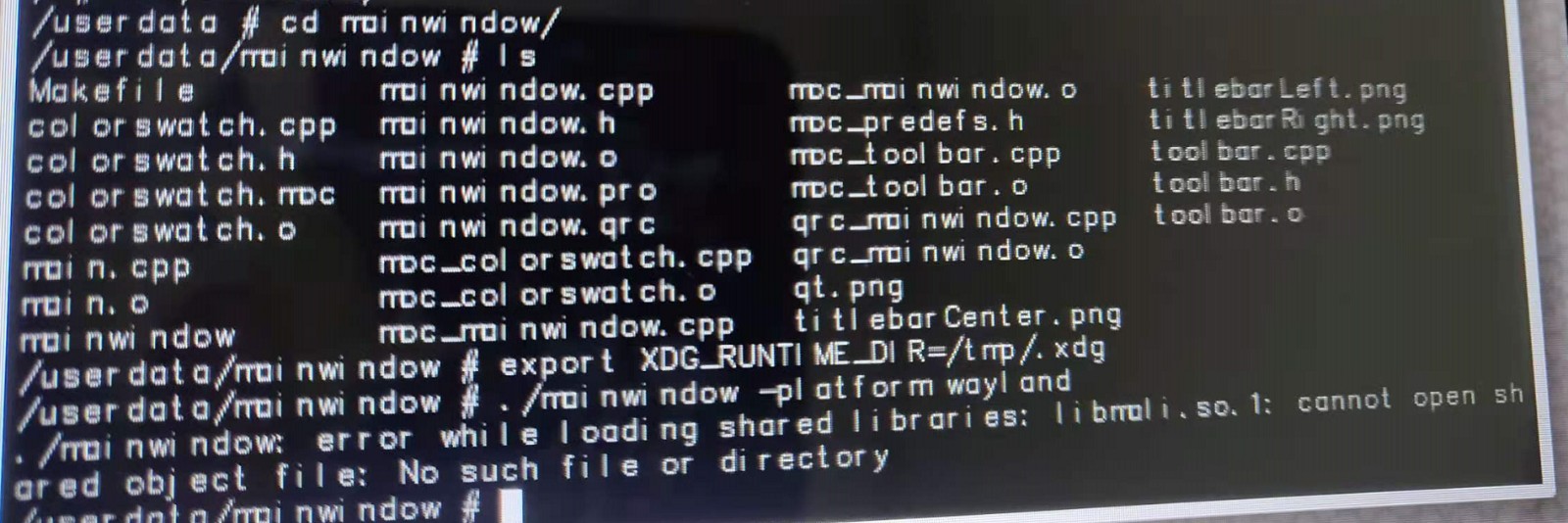

红框是我要进行的步骤,第一个红框可以让我完成,Holle,运行完在开发板终端会有可以输出。然后我开始进行qt的安装步骤:1. 首先我先把AIO3288J板子固件升级为Buildroot-LVDS-2020年版本的2. 然后我按教程下载,下载 firefly-qt-5.12.2-arm.tar.gz到编译demo这里
成功编译没有报错,然后把编译好的copy到U盘对设备AIO3288J进行操作cp -rdf usr/lib/* /usr/lib/cp -rdf usr/qml/* /usr/qml/cp usr/bin/gdbserver /usr/bin/
文件,然后把mainwindow的demo放到userdata文件下,
# 设置环境变量export XDG_RUNTIME_DIR=/tmp/.xdg# 运行./mainwindow -platform wayland然后出现报错,缺失libmali.so.1,希望得到解决
  • 看下目录有没有对应文件 ls -l /usr/lib/libmali*
  • 压缩包里也有相关文件:
    firefly-qt-5.12.2-arm/firefly-qt-5.12.2-arm/host/arm-buildroot-linux-gnueabihf/sysroot/usr/lib⟫ ls -l libmali*
    libmali-midgard-t76x-r14p0-r0p0-wayland.so
    libmali-midgard-t76x-r14p0-r1p0-wayland.so
    libmali.so → libmali.so.1
    libmali.so.1 → libmali-midgard-t76x-r14p0-r0p0-wayland.so
  • 压缩包里也有相关文件:
好像不太一样,中间缺少了一步连接libmali.so.1
手动链接一下

我就是按这个步骤编写的,缺少文件
手动链接一下,ln -s /usr/lib/libmali.so /usr/lib/libmali.so.1
