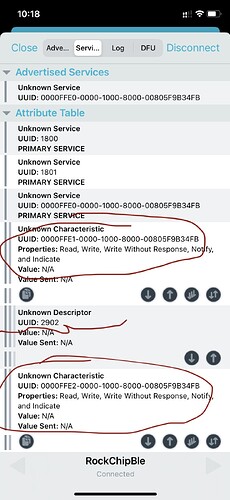

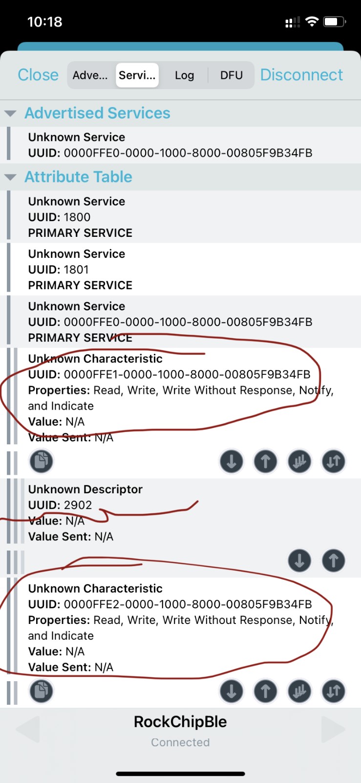

deviceiotest启动BLE,手机端会用nRF Connect软件测试,会发现Rockchip BLE设备,连接后,可以正常往Characteristic发数据;

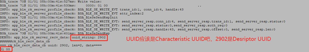

但是我们公司有另一个蓝牙设备(Nordic),他会发现设备,连接设备,发固定指令数据,断开设备连接,其中发送数据后,Rockchip 3308的板子解析出来就有问题了,问题一是解析出来的UUID是2902,这是Description 的UUID,问题二:数据变成了固定的0x10, 00;

手机端从Characteristic发送数据正常,往Descriptor 发送,设备的接收到的也是0x01 00或者0x00 00
每个 service 都可以自定义 desctiptor,GATT 已经预定义了一系列常用的 desctiptor :
数据格式和表达方式
可读性描述
有效范围
扩展属性
其中一个很重要的 descriptor 是 client characteristic configuration ,简称 CCC descriptor ,它的 UUID 是 0x2902 ,有一个可读性的 16 位 Value ,低两位已经被占用,用于配置 characteristic 的 notification 和 indication :
Bit 0 设为 1 表示使能 Notification
Bit 1 设为 1 表示使能 Indication
对于具有 Notify 属性的 characteristic ,使能 Notification 后,数据发生变化时会主动通知 Client 端,Client 端只要监听即可。
