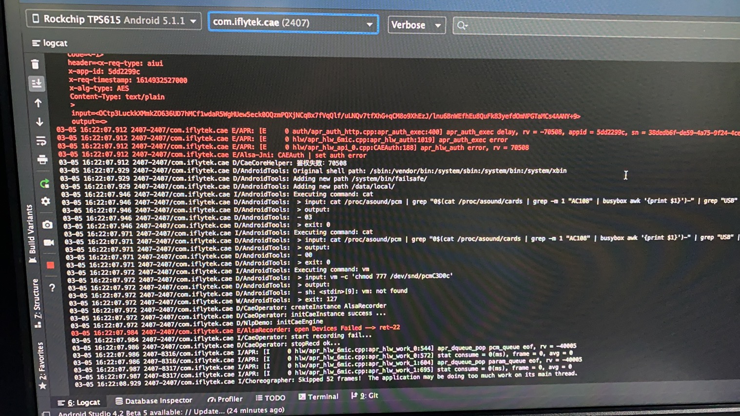

采购的6mic方案,接入了 rk3288的android工控设备,版本adnroid5.11,
安装好6mic.apk,连接好硬件,启动app:CAEDemo ,点击:开始录音 ,报错:03-05 16:22:07.984 2407-2407/com.iflytek.cae E/AlsaRecorder: open Devices Failed → ret-22
这是什么原因呢?
资料链接:简介 — Firefly Wiki
我打开android的录音机,录音播放都是正常的,但使用6mic.apk失败,
看报错信息,应该是执行命令:cat /proc/asound/pcm | grep “0$(cat /proc/asound/cards | grep -m 1 “AC108” | busybox awk ‘{print $1}’)-” | grep “USB” | busybox cut -d: -f1 | busybox cut -d- -f2 时没有找到匹配的结果

初始化代码中:
AlsaRecorder.createInstance(this.mPcmCard, this.mPcmDevice, 8, 16000, mPcmPeriodSize, 8, 0);
我看shell命令没有取到,导致初始化失败。实际上我通过UsbDevcie获取到的内容是:
deviceName:/dev/bus/usb/001/004,
ManufacturerName:XPowers AND ST,
ProductName:AC108 USB Audio,
SerialNumber:00000000001A,
DeviceId:1004,
ProductId:22360,
VendorId:1155,

我今天分析了代码,发现shell执行是没问题的,找到的是/dev/snd/pcmC3D0c这个外设,报错是出现在:AlsaRecorder.createInstance(this.mPcmCard, this.mPcmDevice, 8, 16000, mPcmPeriodSize, 8, 0);
错误内容:E/AlsaRecorder: open Devices Failed → ret-22

caedemo一直无法运行,
在这一行代码运行时报错:
