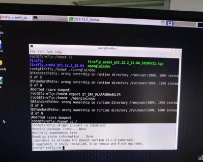

3.安装lib文件
# Install base library
$ apt install -y \
  libmtdev1 \
  libinput10 \
  libxkbcommon0 \
  libdouble-conversion1 \
  libicu60 \
  libharfbuzz0b
Ps.全部安装了一遍,但是全部都提示已安装过了。提示如下:
!(file:///C:\Users\Administrator\AppData\Local\Temp\ksohtml10088\wps4.png)

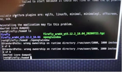

  1. 打开demo程序,此时报错。
!(file:///C:\Users\Administrator\AppData\Local\Temp\ksohtml10088\wps5.png)
三、问题描述
1.第一次打开demo程序时,提示缺失libmali.so.1文件。参照网上解决方法,在/usr/lib/aarch64-linux-gnu目录下执行命令 ln -s libmali.so libmali.so.1,然后不再提示此报错
2.第二次打开demo程序是则报以下错误:
!(file:///C:\Users\Administrator\AppData\Local\Temp\ksohtml10088\wps6.png)
