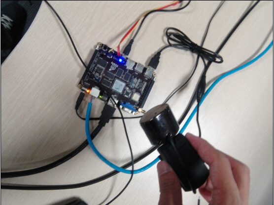

  这里我使用的是中星微zc301的摄像头,和firefly-rk3288的板子。板子上烧写的
Firefly-RK3288_Ubuntu14.04_201501271612.7z固件
实现了从摄像头获取视频,在局域网内网页端查看视频的功能:

mjpg_streamer -i “/home/firefly/Desktop/mjpg/input_uvc.so -d /dev/video0” -o “/home/firefly/Desktop/mjpg/output_http.so”
查看网址(同一局域网内)
查看视频:http://168.168.100.51:8080/?action=stream
查看图像:http://168.168.100.51:8080/?action=snapshot
其中168.168.100.51 是ip地址 8080是端口号
mjpg的主要程序流程图
下面效果图:
