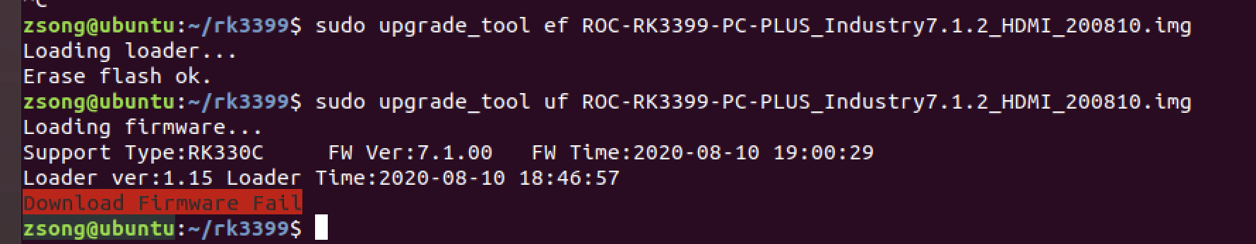

借楼问下,我也是烧写 Android 7.1 (industry)失败,具体图片如下
图片中 upgrade_tool的版本为1.34,但之前使用过v1.24版本擦除过
擦除可以成功,但烧写上,传输到一半就报错误了

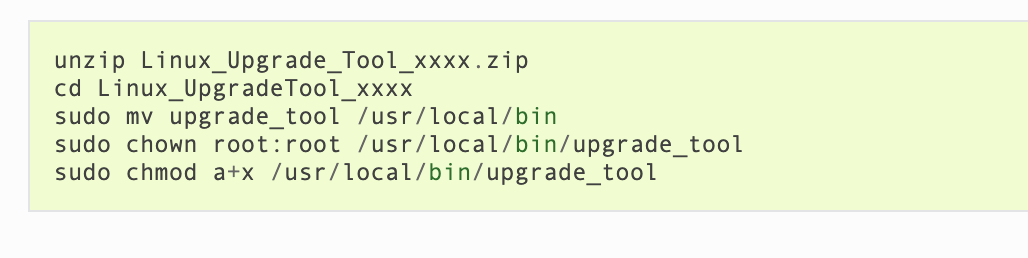

按照https://wiki.t-firefly.com/zh_CN/ROC-RK3399-PC-PLUS/03-upgrade_firmware.html中的将upgrade_tool放到了bin目录下,没有复制config.ini

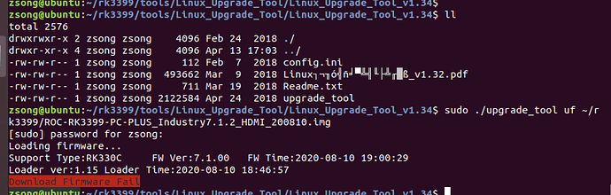

我重新解压了一个,在该目录下运行upgrade,文件夹中包含有config.ini,但依旧是升级到一半多的时候失败,具体如下图

1.可以试一下,工具放到home 目录下把config.ini 相关拷贝一起
2.尝试AndroidTool 工具进行升级,确认是否ok
  1. 更换type-c 线或usb 口进行升级,确认是否跟供电或线有关
2.尝试AndroidTool 工具进行升级,确认 …
问题解决了。
之前的问题是烧写成功,但回读校验失败,具体如图片所示
后面在config.ini中关闭回读校验,并将其放在$HOME/.config/upgrade_tool目录下,下载成功
