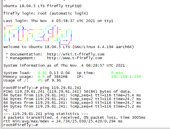

我烧录的AIO-RK3399PRO-JD4-Ubuntu_18.04.5_LTS_DESKTOP_PYTHON3.5-RKNN-OPENCV-20210413-1746.img 上电可以正常获取ip,可以连外网
