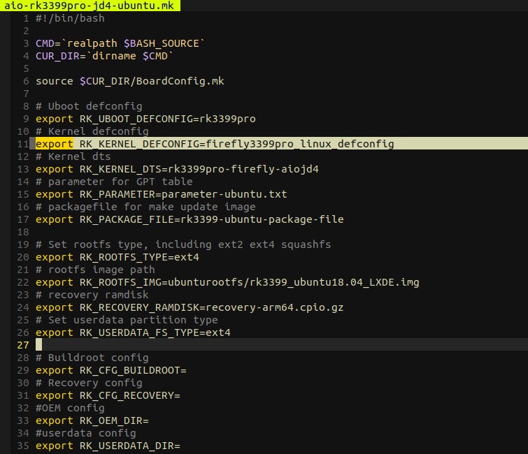

1.修改内核配置后需要将新的.config(内核根目录下)文件覆盖住响应的deconfig文件
(路径是rk3399pro_linux_release_v2.5.1_20210304/kernel/arch/arm64/configs),例如我的板子是firefly3399pro_linux_defconfig。
在.mk文件里面也有描述
覆盖的命令:cp .config rk3399pro_linux_release_v2.5.1_20210304/kernel/arch/arm64/configs/firefly3399pro_linux_defconfig
2.再回到主目录编译内核./build.sh kernel
在内核主目录下会生成kernel.img和boot.img镜像文件 按分区信息烧录到板子中即可,linux系统只要烧录boot.img即可
