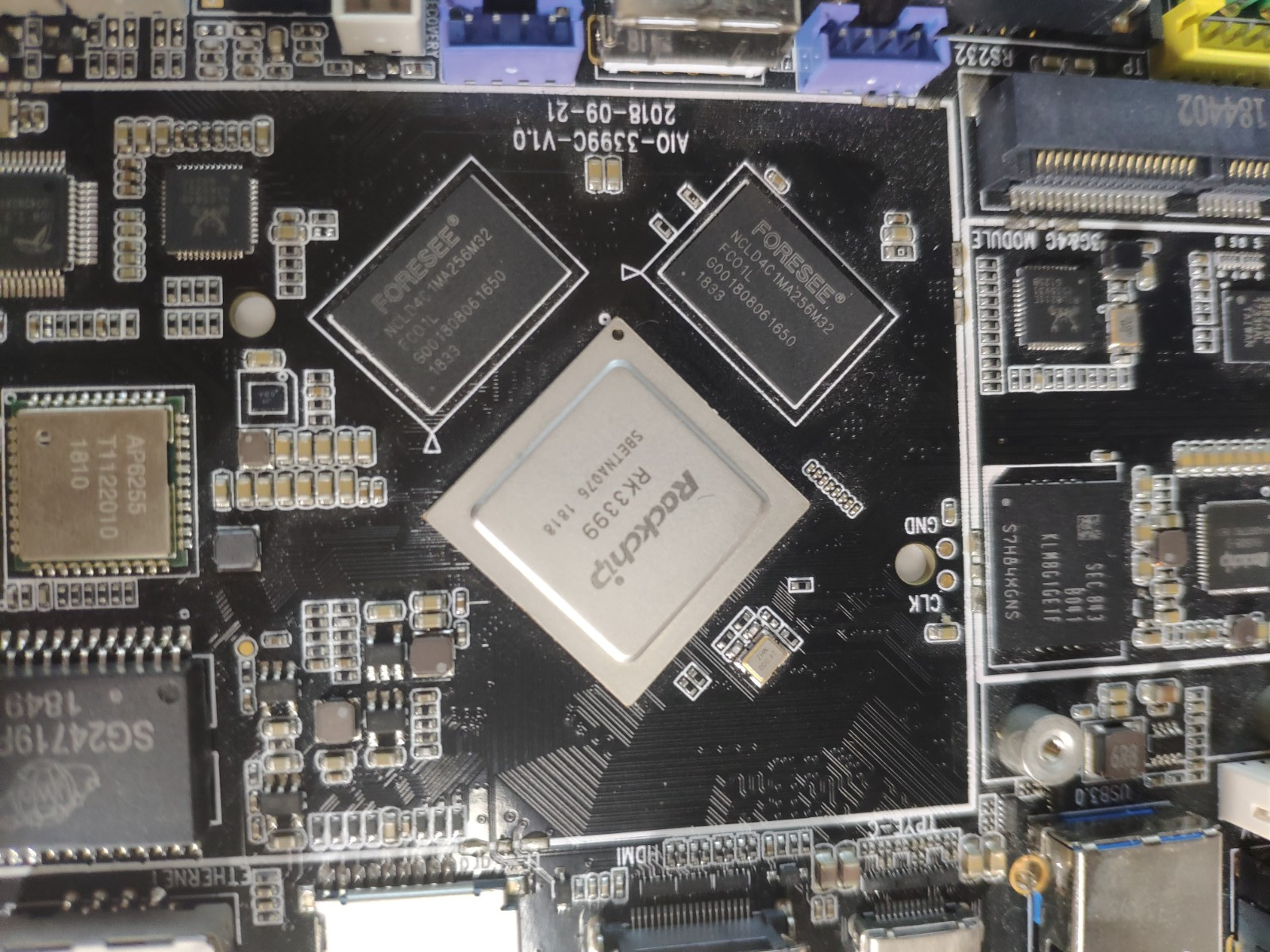

你可以把机器的丝印拍个照片看一下
!(file:///C:/Users/Administrator/Desktop/%E6%A8%AA%E5%B1%8F/WeChat%20Image_20210422152039.jpg)
jpchen 发表于 2021-4-22 14:12
你可以把机器的丝印拍个照片看一下
麻烦你了,我已经上传了图片

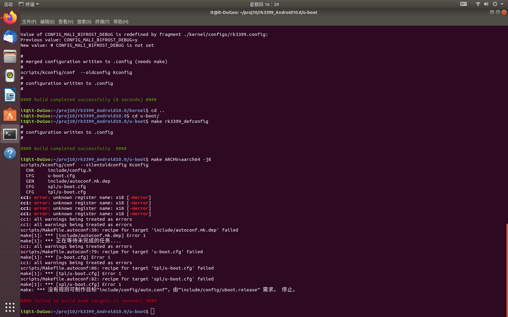

attach://6328.png我尝试编译10.0固件看看是不是同样问题,但是我编译Uboot的时候出现了图片里面的问题,大佬我这错误是什么原因呀!

亲,你能看看我下面图片编译10.0的Uboot时出现的错吗1
Android10.0 编译uboot 直接在目录下执行 ./make.sh rk3399 即可
爱死你了,阔以,解决了~

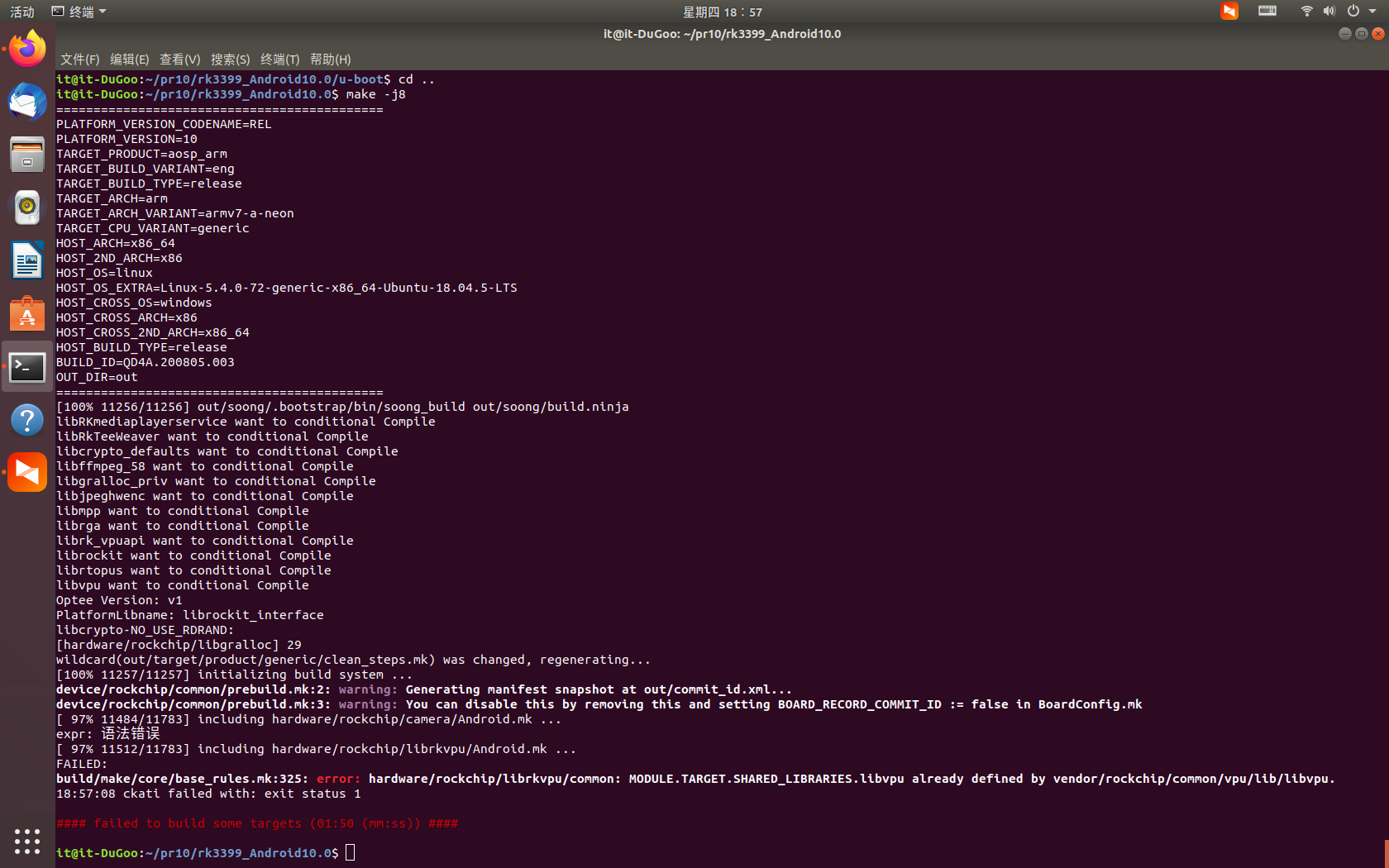

亲,我按照你说的方式后Uboot可以编译,但是我在最后编译android,执行make -j8的时候出现了下面的问题,这是什么原因导致的呀!图片如下:

建议使用全局编译命令,简单省事
./FFTools/make.sh -d rk3399-firefly-aioc-ai -j8 -l rk3399_firefly_aioc_ai-userdebug
如果你要单独编译android
source ./FFTools/build.sh;
lunch rk3399_firefly_aioc_ai-userdebug;
make -j8

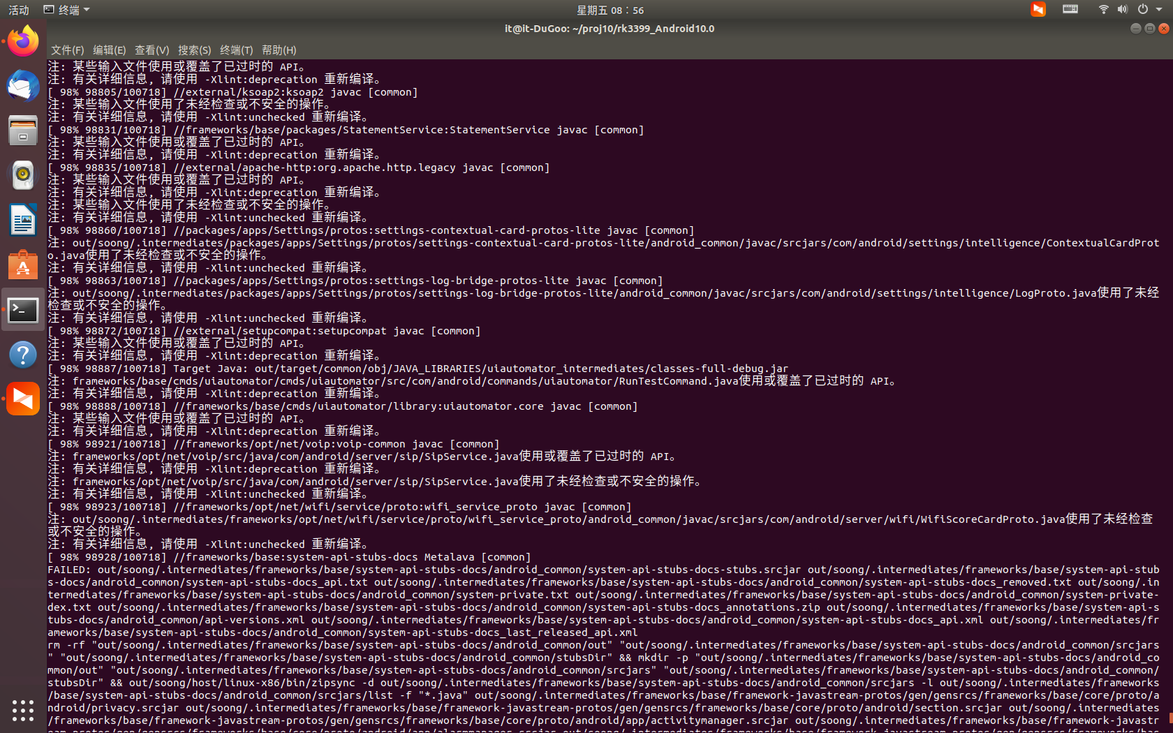

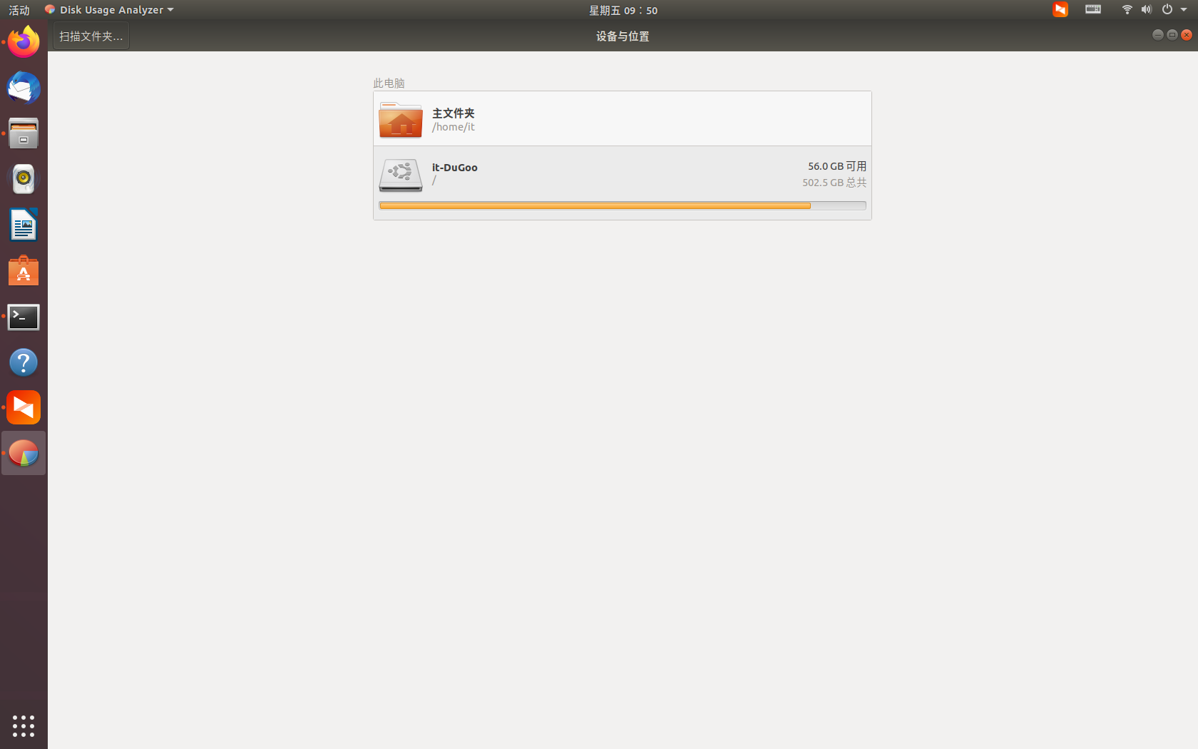

心酸,都编译了整整一晚上,到98%的时候出现了错误,这是什么问题呀!

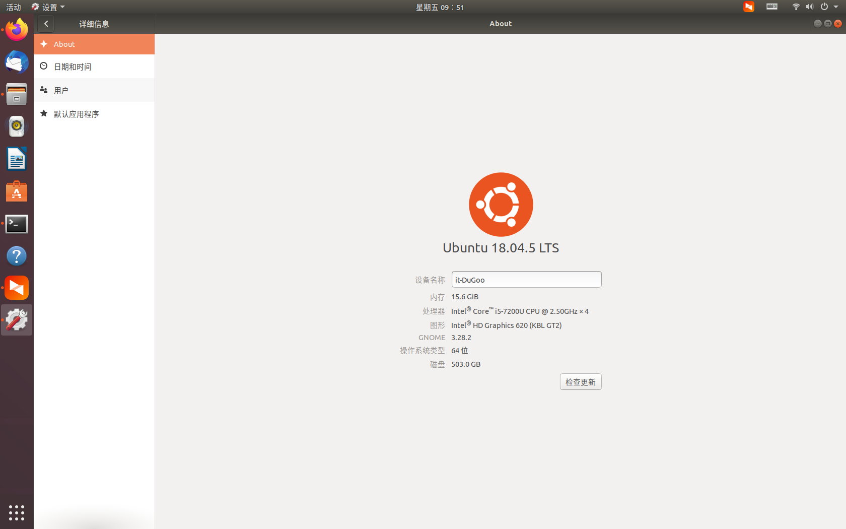

1.看一下硬盘空间是否够?
2.在ubunut哪个版本编译的?
3.wiki 里面说的环境相关是否安装完毕?
jpchen 发表于 2021-4-23 09:32
1.看一下硬盘空间是否够?
2.在ubunut哪个版本编译的?
对应的版本和磁盘空间如下图,相关环境已安装成功!
内存的大小是多少
