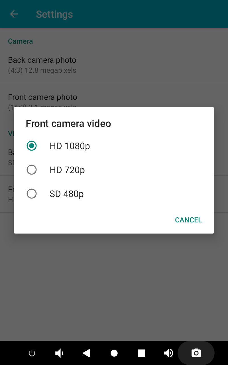

摄像头使用:
罗技(Logitech)C930c高清网络摄像头 1080P视频通话
可以使用1080p拍照,但是不能1080p录像。
720p录像也出错。
(不过可以480p录像)
请问是没有录像的时候没有配置16:9吗?
640x480=480p是4:3分辨率!

1080p录像出错的LOG:
05-06 07:15:02.824 1529 1529 V CAM_VideoModule: New video filename: /storage/emulated/0/DCIM/Camera/VID_20210506_071502.mp4.tmp
05-06 07:15:02.827 321 1751 E CameraSource: Video dimension (1920x1080) is unsupported
