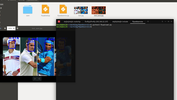

3. 效果
客户端会向云上传当前目录的 test.jpg,服务器会计算出人脸并且标记重新编码成 jpg 格式图片返回给用户,输出结果保存为 test_save.jpg
