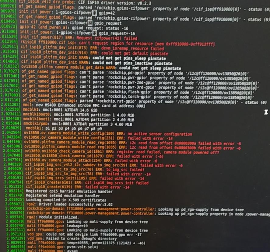

三、 测试现象
3.1 内核打印
提示cif_isp1资源获取失败,I2C通信失败。
3.2 硬件测量
1、3.3V、AVDD2.8V、DVDD12V、DOVDD1.8V电压正常
2、MCLK无输出
3、pdn为低、RST为高
4、OV13850的i2c地址硬件厂商反馈为0x20;测试时试过0x20、0x10、0x6c内核打印没有变化
四、 协助
请帮忙看下以上现象,给出进一步排查意见。谢谢
