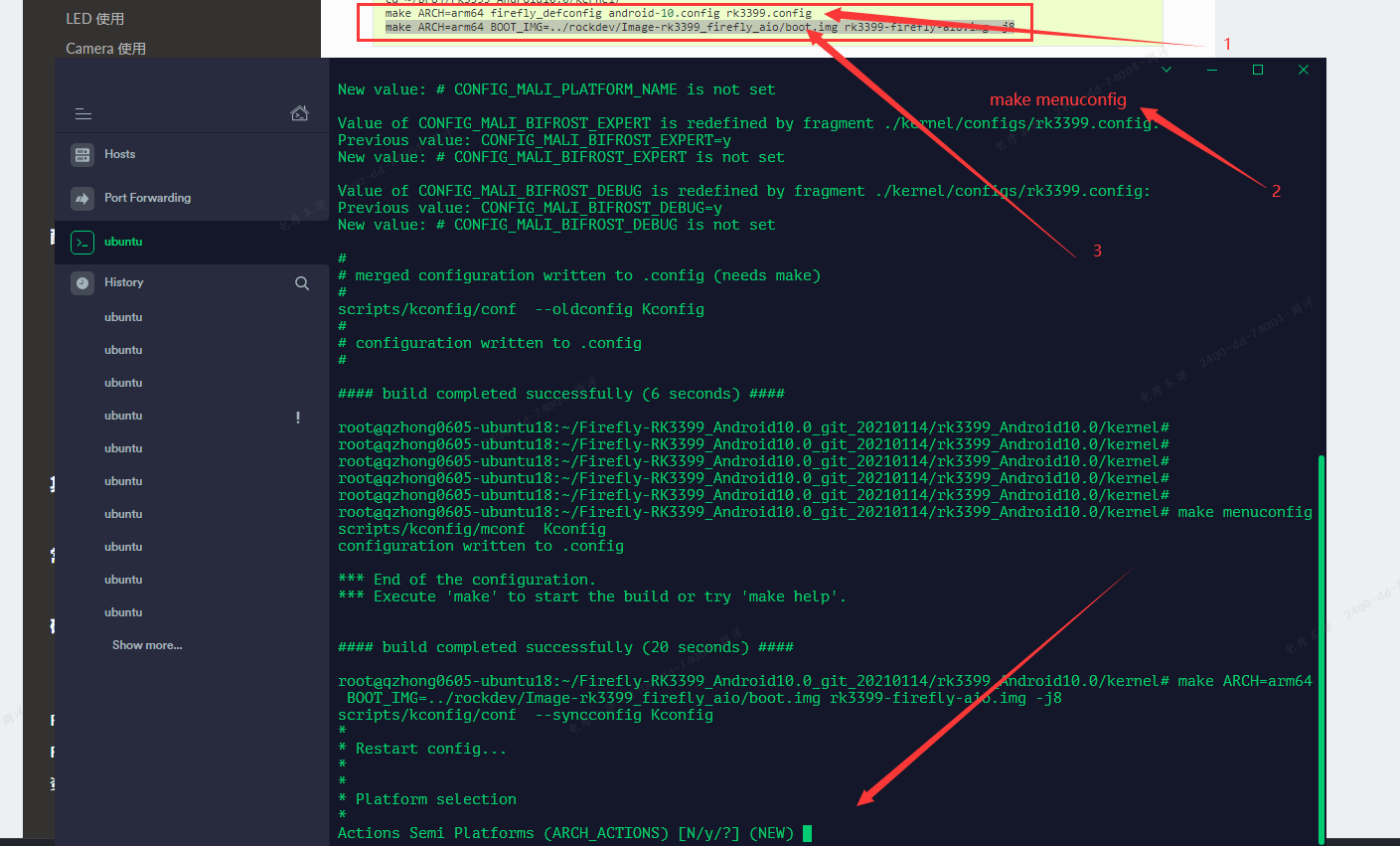

如图,第一步使用make ARCH=arm64 firefly_defconfig android-10.config rk3399.config加载默认配置
第二步使用make menuconfig在内核中勾选了mcp2515的驱动
第三步使用make ARCH=arm64 BOOT_IMG=../rockdev/Image-rk3399_firefly_aio/boot.img rk3399-firefly-aio.img -j8,此时为什么不能正常开始编译而是需要手动重新配置参数呢

命令要修改为
make ARCH=arm64 menuconfig

命令要修改为
可以编译了,非常感谢
