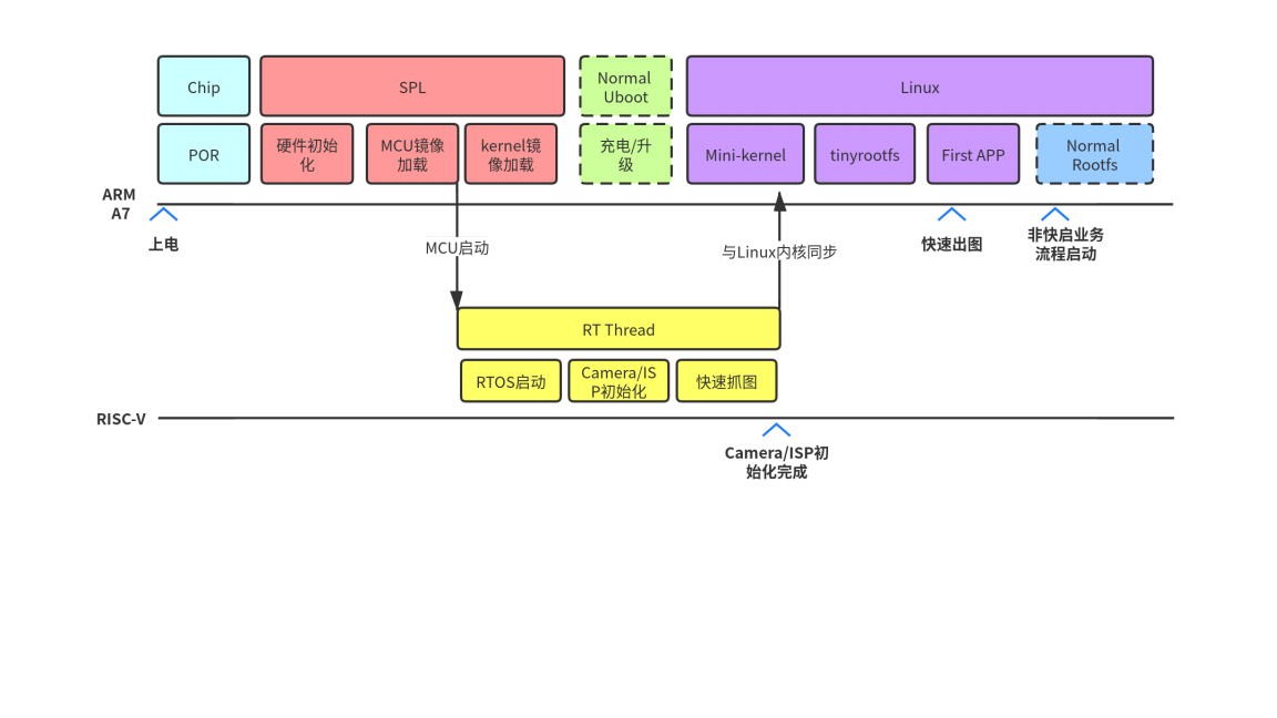

看了kmsg和process list,貌似是正常的。对快速启动之后的状态不太了解,快速启动之后有哪些命令是响应的?
这个启动流程,完成启动之后,系统是Linux还是rt-thread?

以下是内核启动的信息,还有一张快速启动开发指南内的流程图,对快速启动的流程没搞明白。
