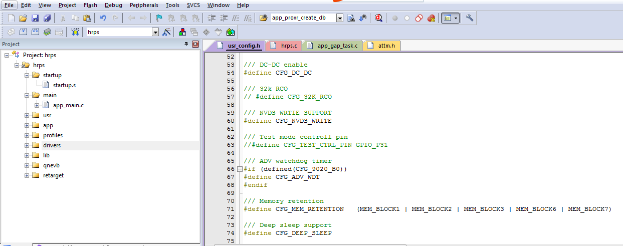

我对例程中的prj_hrps仅仅做了的打开NVDS WRTIE SUPPORT的修改,如下图所示,编译后可以正常运行。并没有出现你所说的卡在睡眠中的情况。你是不是还有修改过哪里呢?有没有使用git?使用了的话可以用git查看一下修改,给个补丁我帮你看看。

1.你用的例程不是FireBLE的源码,是SDK中的源码。我只进行了是否可以开机初始化的测试。
2.在usr_config.h中修改以下位置:
/// Memory retention
#define CFG_MEM_RETENTION (MEM_BLOCK1 | MEM_BLOCK2 | MEM_BLOCK3 | MEM_BLOCK6 | MEM_BLOCK7)
开启MEM_BLOCK3后sleep_init才能过。
3.警告部分,建议如下修改
#if QN_NVDS_WRITE
char *test1=“Helon”;
uint8_t test2[5]={0};
nvds_tag_len_t length=strlen(test1);
if (NVDS_OK==nvds_put(NVDS_TAG_WR_TESET,length,(uint8_t *)test1))
nvds_get(NVDS_TAG_WR_TESET,&length,test2);
#endif

可以动了!!!
请问这是在设定?
user3
July 21, 2015, 3:47am
11
ffl86 发表于 2015-7-20 14:22
可以动了!!!
SRAM分成8个Block,这个是定义开启哪一些Block的
