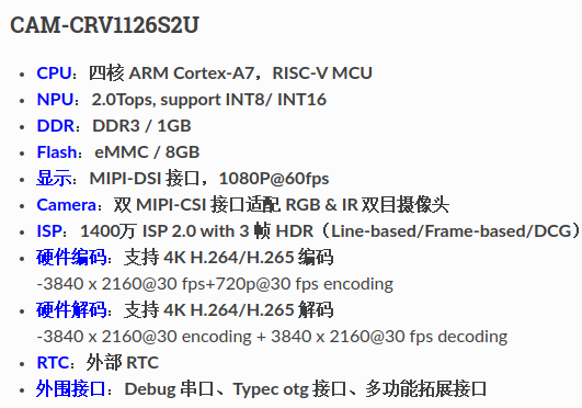

如图1-3所示,CAM-C1126S2U与链接1中的CORE-1126-JD4的硬件信息十分相似,似乎就是CAM-C1126S2U少了声卡和一些外部接口,其他基本一样。并且在CAM-C1126S2U的资源下载页面也有debian的固件下载链接。
