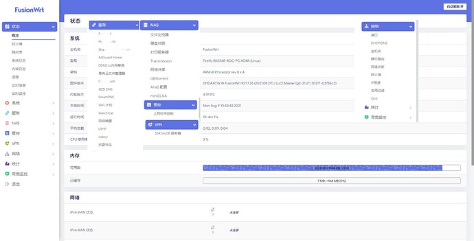

花了很久时间,终于看到机器上用openwrt…
目前还不完善,继续整!
我打马赛克只是下面!!!!你懂的{:4_91:}

线刷固件。请先擦除emmc和flash再点升级固件。--------------------------------------------------------------

下载地址 [b]https://github.com/DHDAXCW/Station_P2-M2/releases[/b]
线刷用firefly_armv8_DEVICE_ROC-RK3568-PC_EMMC.img.gz
线刷教程 https://www.bilibili.com/video/BV1eM4y157Ap/
卡刷用firefly_armv8_DEVICE_ROC-RK3568-PC_SD.img.gz
用balenaEtcher工具卡刷
