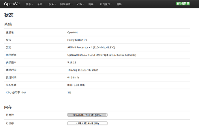

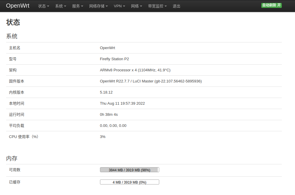

【代码开源】Station P2完全适配OpenWRT的Lede版本
OpenWRT 是一个高度模块化、高度自动化的嵌入式软路由系统;它基于嵌入式 Linux,源码开放,插件自由安装,高度可定制;同时,它玩法多样,可搭建个人私有云服务器,影音中心,高效管理家庭网络,进行网络加速,广告过滤等。
0.代码下载:
源码链接:[b][u]https://github.com/FireflyTeam/lede[/u][/b]
  1. 支持列表:
    rk3568 系列(重点支持):支持双千兆网口,WIFI支持 2.4G/5G 双频,支持WIFI6
  • Station P2/ROC-3568-PC
  1. 固件下载:StationPC - 让娱乐更极致、让创造更自由
  2. 编译与使用教程
    Openwrt/LEDE 编译手册:1. OpenWRT 手册 — Firefly Wiki
  3. 第三方FusionWrt固件
    第三方 FusionWrt 固件地址:https://github.com/DHDAXCW/compile-openwrt/releases
