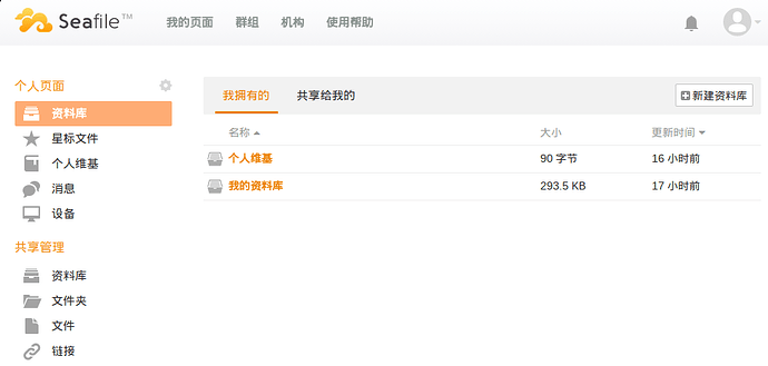

在浏览器输入 [http://192.168.1.2:8000] (替换成板子实际的 IP) ,即可见
到管理界面,请用上面输入的管理员邮箱和密码登录。
Windows 或手机客户端可以到 [下载 - Seafile] 下载,以下是 Windows 客户端的运行截图:
