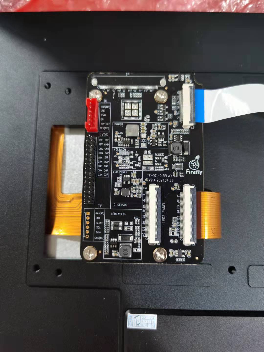

官方淘宝店购买的mipi屏幕,显示支持3568PC,看了下,只送了mipi的线束,请问下怎么接3568PC板子,android怎么适配使用,最新的bundle更新为8月12的。
问题1:硬件怎么连接,30pin的线束连接ROC3568PC的板子就可以了,需不需要BL和TP(背光和触屏)的线束连接,连接板子MIPI DS0和DS1r任意都可以吗?
问题2:Android的固件怎么使用mipi,目前已经支持了吗?如不支持,大概什么版本可以支持。
