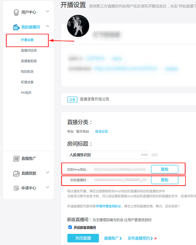

直播步骤
1、开通 B 站直播间。
2、点击右上角的图像标志进入个人主页。
3、鼠标移动到头像标志,在弹出的页面点击进入直播中心。
4、选择我的直播间。
5、在开播设置中,选择直播分类,填写房间标题。确认完毕之后点击开始直播。然后出现你的 rtmp 地址和你的直播码。这两个码是你推流到 B 站最重要的东西。
注意:只有点击开始直播才会出现这两个地址。
