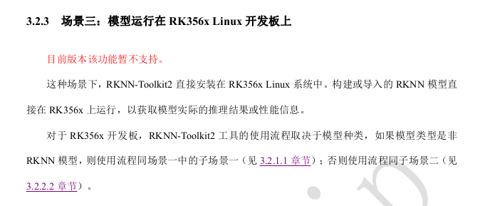

toolkit文档里写的很清楚,目前暂时不支持在板子上装toolkit,只能在pc上装,然后连板调试
这个我也看到了,我问开发板供应商相关人员和我说PC主机指的就是3568j板子
但是有几个依赖库装不了,我感觉只能在x86架构上安装。。
实际应用的场景应该不会再配一台pc通过usb连接使用的呀{:4_144:}
但是有几个依赖库装不了,我 …
那只能等rk更新咯
