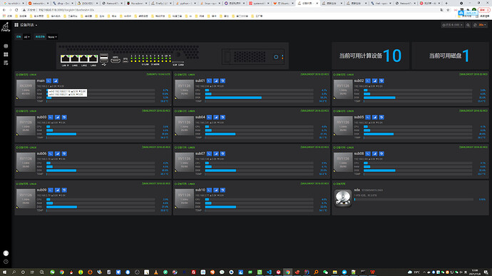

问题描述:
我们公司的环境是这样的:
外网是192.168.0.x段,内网dhcp现在自动启动了,构建一个是192.168.2.x的局域网,现在是LAN M连接的是外网,我通过sub01测试ping外网IP不通
问题描述:
我们公司的环境是这样的:
1、尝试ping网关192.168.2.1能ping通吗?
2、ping www.baidu.com能ping通吗?
可以了,把答案分享给大家,原因是因为:
主核心板有一个启动脚本(/usr/bin/firefly-sr-control)禁用了 isc-dhcp-server服务
另外把里面的iptables设置还原也取消注释这样才能访问外网。
