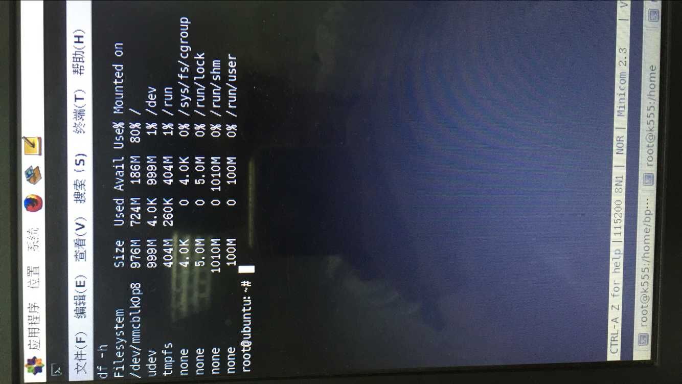

自己制作了个ubuntu的文件系统,并且已经正常启动,可是挂载不上16G的emmc。!(file:///C:/Users/AMD/Pictures/QQ图片20150805150944.jpg)

把制作的流程和跟官网的差异说明一下。

唯一的区别就是parameter文件吧,我把我的parameter文件帖出来,我首先是编译好内核后,然后编译的initrd,准备好制作好的ubuntu文件系统。烧写步骤是:第一步烧写parameter文件,第二步烧写boot.img,第三步烧写文件系统,linuxroot.img
对根设备运行一下 resize2fs 命令就可以了:
sudo resize2fs /dev/mmcblk0p8

大神,请问一下我用upgrade_tool 烧写一个2G的文件系统为什烧写不进去,烧到50%的时候就会失败!!求解
重新低格,再烧, 或者尝试用 Windows 的 AndroidTool 来烧。

低格了用命令upgrade_tool 烧写2G的文件系统还是不行,总是50%时失败。不过1G的没有问题
