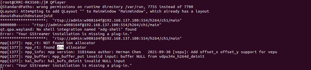

大佬您好,我现在命令行模式下使用gst-launcher指令能够正常播放RTSP流了,但是现在使用QMediaplayer进行播放器设计,执行时候报错,是不是我Gstreamer或是MPP配置有问题啊!
