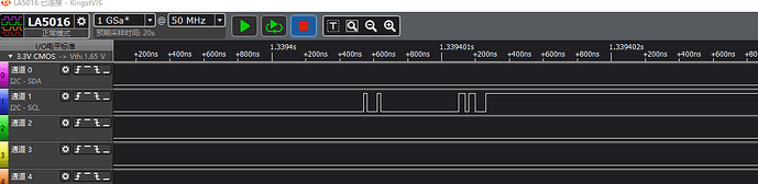

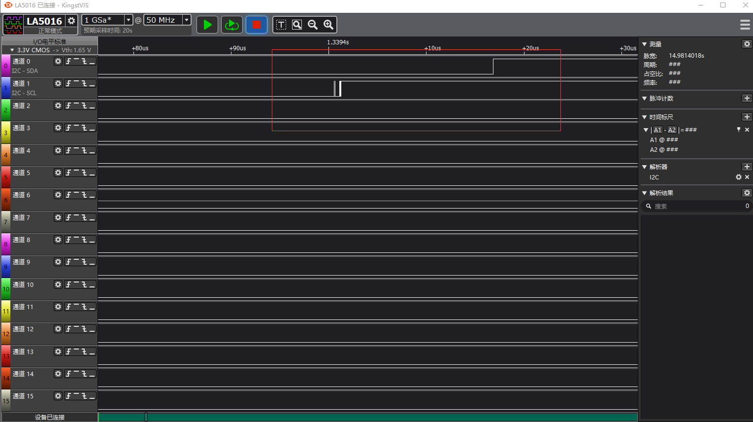

如题,测试IIC1的时候不能通信 逻辑分析仪采集信号如下图:
尝试办法:
1、确定使用上拉4.7K电阻 后来查到PX30核心已经上拉2.2K电
2、查询PX30 datasheet 发现PX30只有IIC1是内部下拉 IIC0 IIC2均是上拉 且不支持软件调整

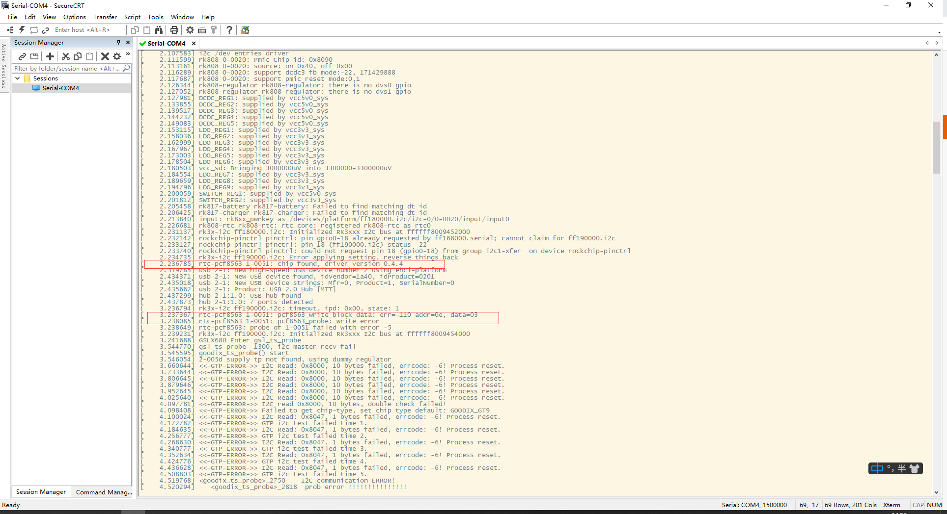

3、软件应该已经挂载外围芯片

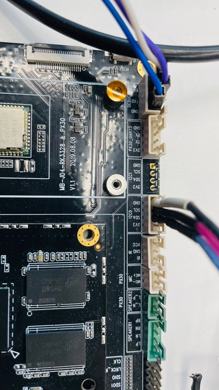

目前IIC0 与 ICC2测试通过 IIC3被其他功能复用
PS:IIC0与IIC1底板丝印顺序是反的
