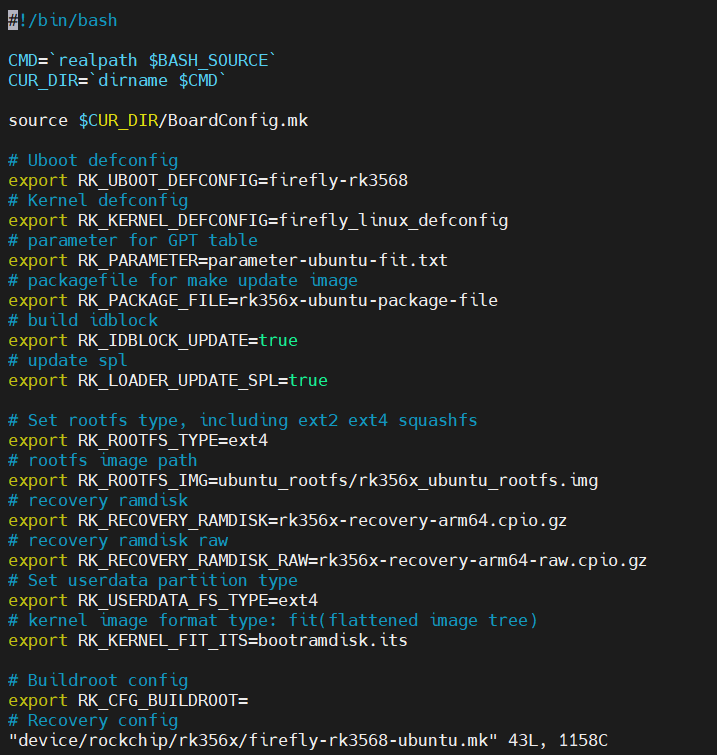

按照官方的操作
解压SDK后文件目录与官方描述的也有一点差异
选择配置文件后,有一个文件与官方描述不一样
export RK_KERNEL_DTS=rk3568-firefly-aioj
这个会不会导致我自制ubuntu根文件系统启动失败
用的是AIO-3568J 8G+64G, 启动失败的问题在我上一个帖子上,请问该怎么解决?
按照官方的操作
“解压SDK后文件目录与官方描述的也有一点差异”
具体是什么差异?
配置文件是没问题的
具体是什么差异?
export RK_KERNEL_DTS=rk3568-firefly-aioj 这个dts的配置与文档上面有差异,影响嘛
不影响,维基只是介绍,具体文件名以SDK为准
