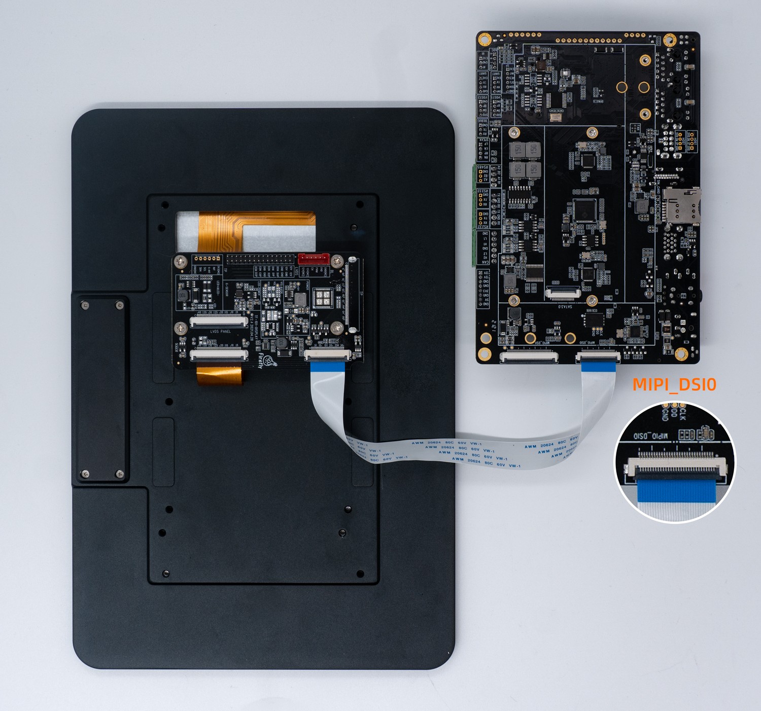

AIOJ-3568 Ubuntu适配M101014_BE45_A1
下载了最新的SDK:rk356x_linux_release_20211019
修改了aio-3568j-ubuntu.mk,dts指向 rk3568-firefly-aioj-ipc-mipi_M101014_BE45_A1
编译出来屏幕不亮,下载官方android固件屏幕正常。
想问一下,要怎么修改编译,屏才能用起来?

SDK有更新到最新吗?
是不是屏幕接错口了?应该接在正面左下角那个口,不是背面
原来android与ubuntu的接口还不一样,Androi接的是背;
问题已解决,感谢回复。
