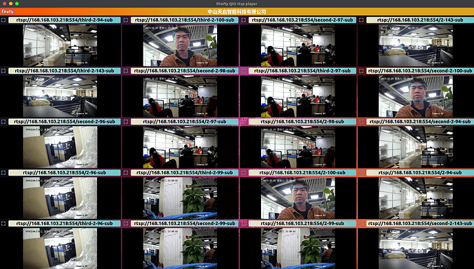

5、运行多路人脸识别程序。点击预览–>启动子板程序。20路人脸识别程序需要等待约20秒。
6、预览多路人脸识别视频画面。点击预览–>预览视频画面。效果如图:
7、预览单个视频画面。在上图中点击 rtsp 流地址的左边按钮。点击即可实现全屏预览。
全屏预览效果:
