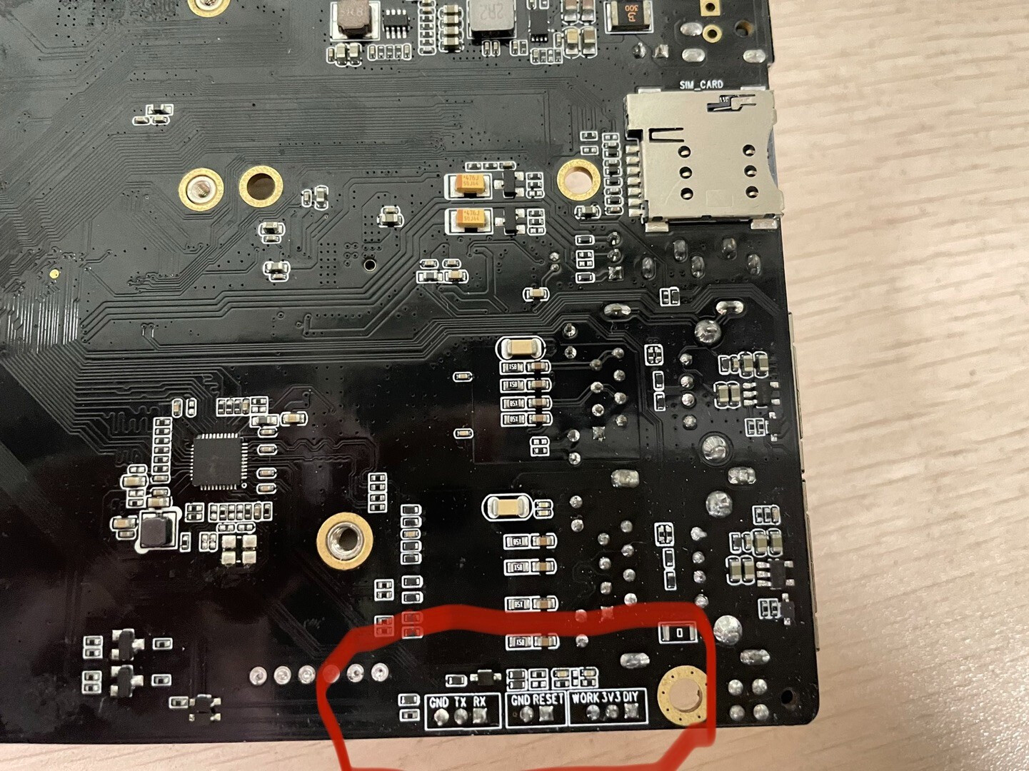

支持的。先拍张照确认一下红色圈起来的硬件部分。

你先拍张照发上来
这个

先拍张照确认一下红色圈起来的硬件部分。能看下我给你的拍照要求吗?节省大家的时间。按照要求拍我才能给你解答。
和上图一样。
就是和这个图一样

那默认是 power_on 功能。
按照以下步骤进行休眠唤醒:
1、执行:/oem/RkLunch-stop.sh
2、短接串口左边上写着 reset 丝印的两个管脚。此时进入休眠状态。
3、再次短接串口左边上写着 reset 丝印的两个管脚。唤醒设备。
4、唤醒设备之后需要手动执行/oem/RkLunch.sh命令开启 IPC 应用。

我看电路图也是这几个定义,没错。,是哪里错了?
底板丝印印错了,reset应该印power_on。
