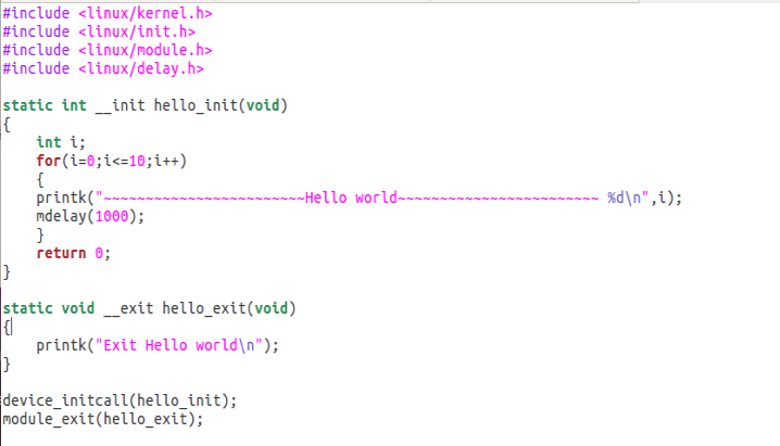

小白请教-为什么config配置后保存,使用build.sh编译后,config的配置又恢复默认了
入门,按论坛视频写的hello world程序,配置时候总是不行。
改成y之后,通过build.sh编译后有变成了n,串口也没有打印hello world。
我下载的包是论坛最新发布的:
在drivers下新建目录并创建三个文件,如下
hello.c
Kconfig
Makefile
drivers目录下的Kconfig增加:
drivers目录下的Makefile增加:
配置也改成*,并保存了
然后通过build.sh kernel编译,下载kernel目录下生成的zboot.img
更新
更新之后系统能正常进入,就是没有打印hello world
,请求帮助!!谢谢!!!
